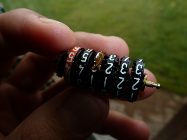

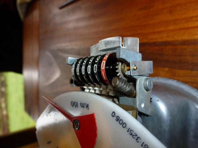

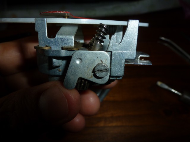

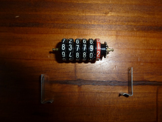

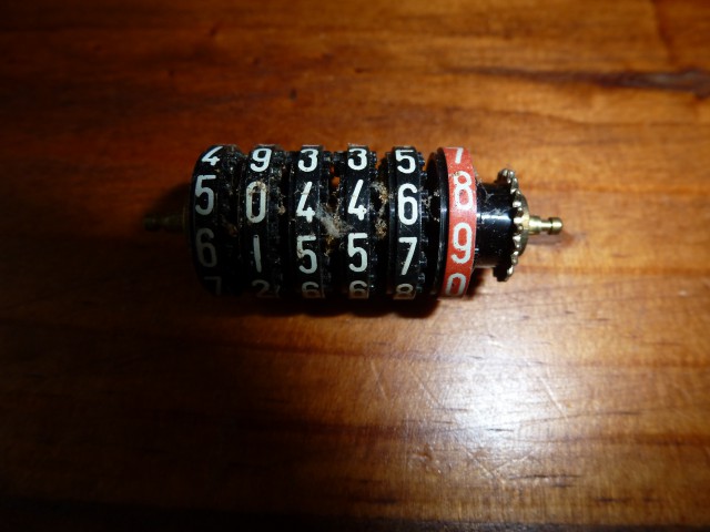

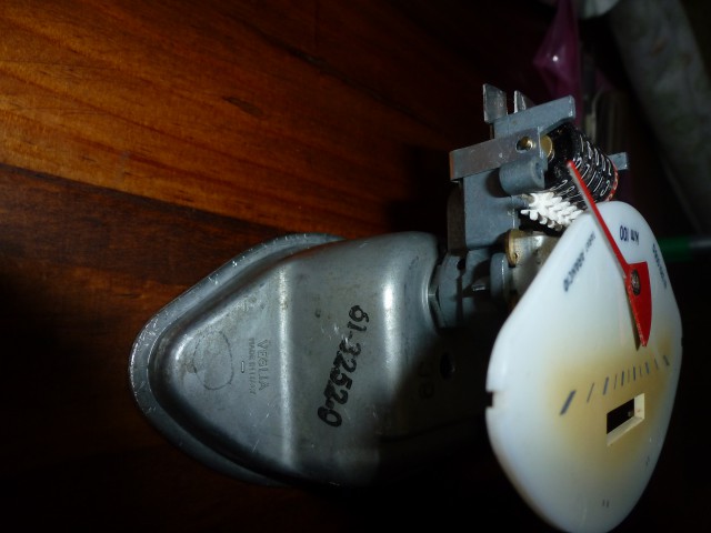

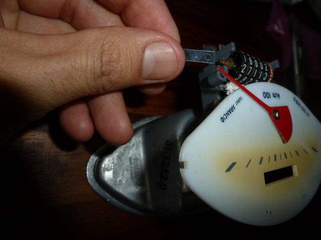

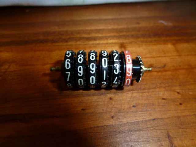

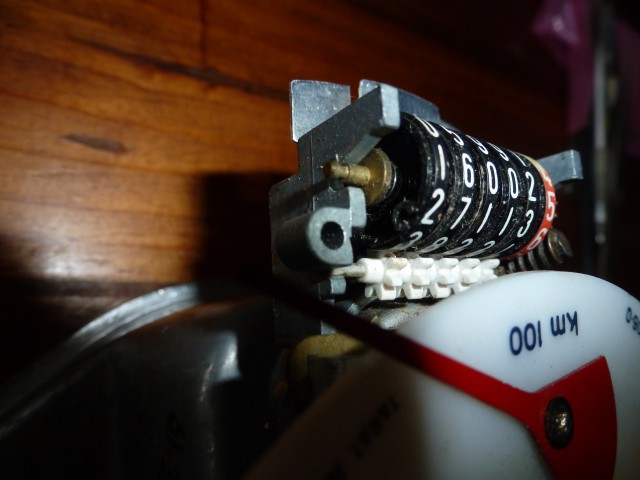

Smontaggio e pulizia contakm

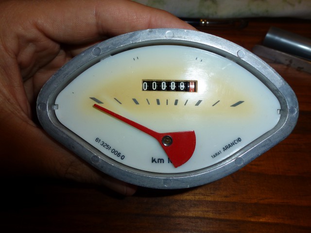

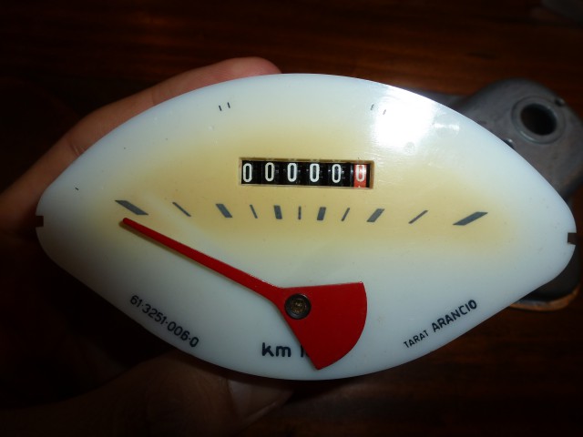

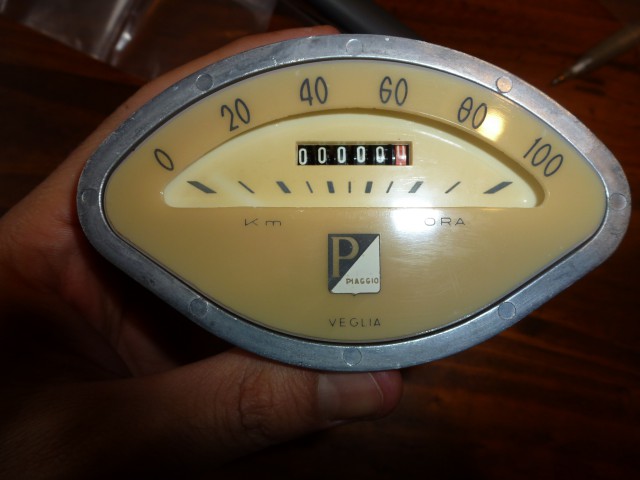

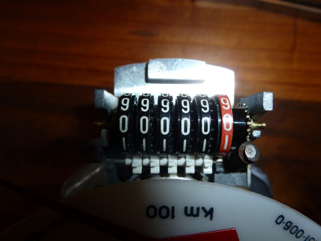

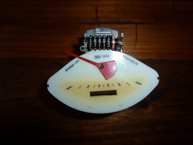

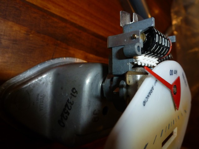

Azzeramento e montaggio contakm

In realtà sono sono molto combattuto se lasciarlo azzerato o rimettere il vecchio chilometraggio?
Considerando che devo ancora restaurare il vetrino in plastica e chiudere il tutto, lancio un piccolo sondaggio:
1 mantenimento del vecchio chilometraggio 16000
2 Resettare il chilometraggio.

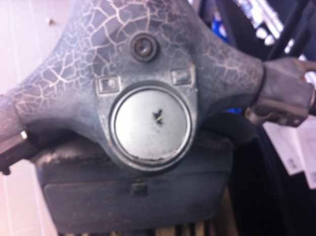

81,56 KB
Questo è il mio.............

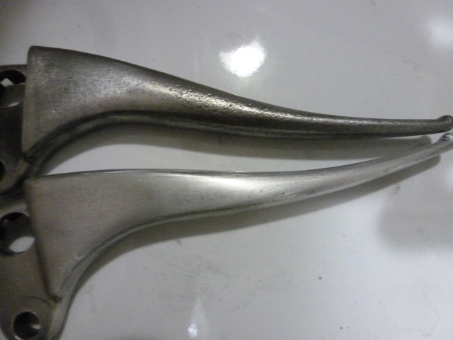

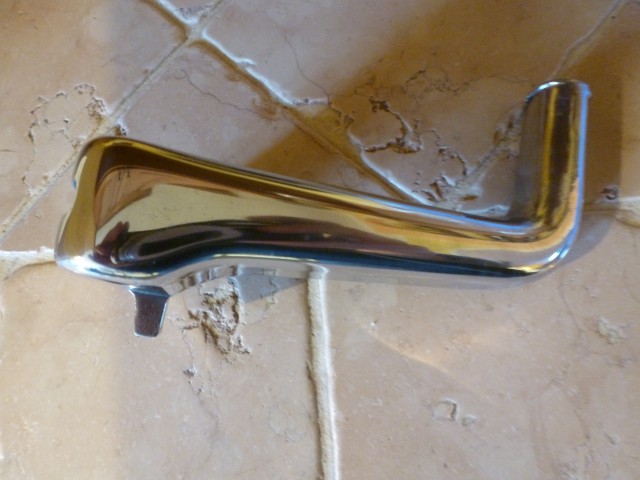

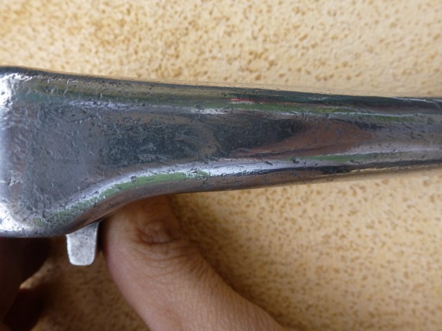

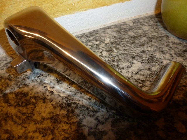

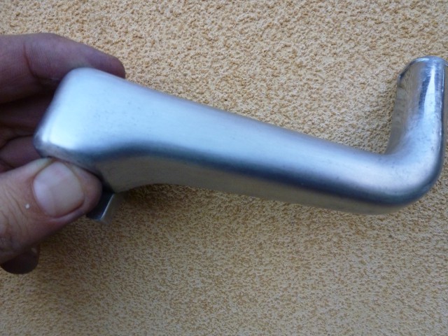

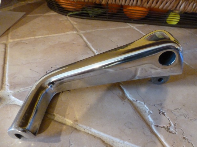

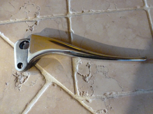

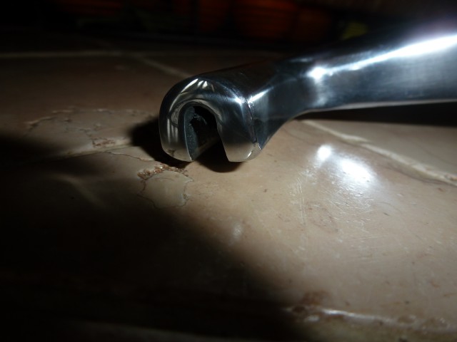

Pubblico le foto del restauro pedivella freno p. e leve freni.
Per rimuovere i segni del tempo, graffi, imperfezioni sono effettuate le seguenti lavorazione:
Eliminazione imperfezioni mediante levigazione con carta abrasiva delle seguenti grane.
-120>180>400>600>800>1000
-Lucidatura con pasta e disco in feltro.
66,86 KB
93,95 KB
87,88 KB
67,99 KB
59,75 KB
36,9 KB
48,14 KB
67,6 KB
