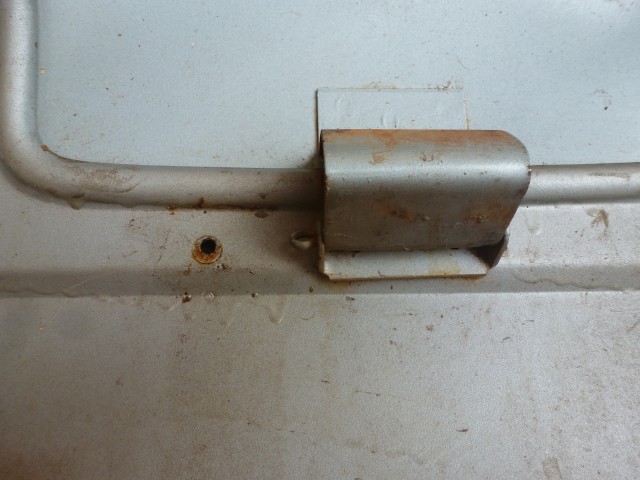

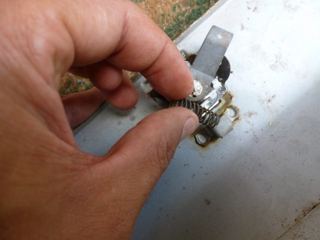

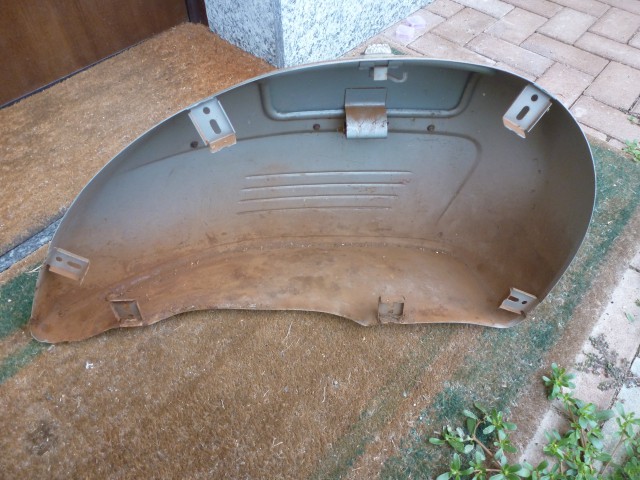

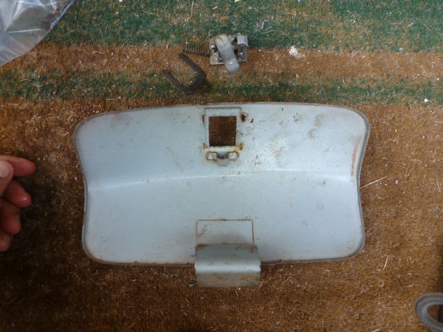

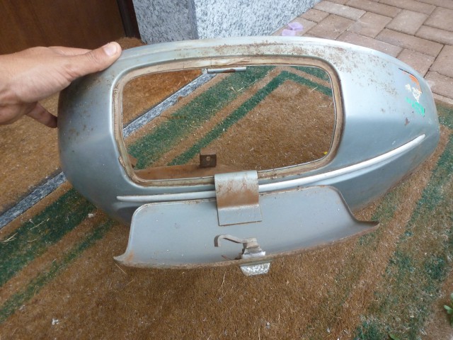

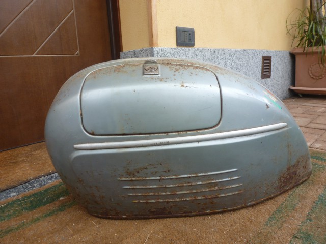

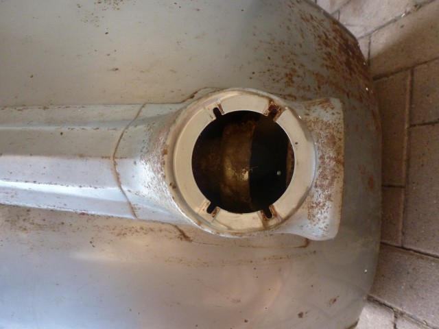

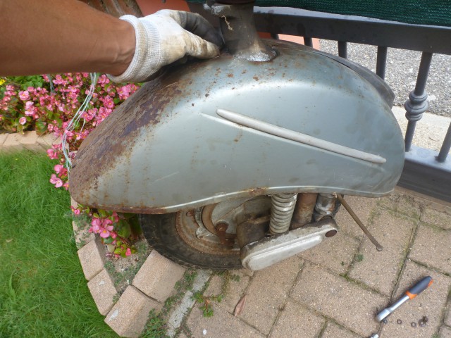

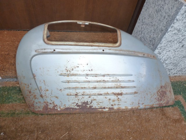

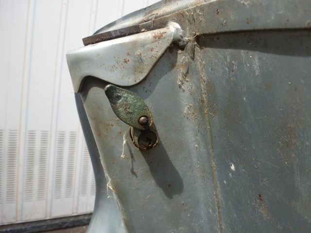

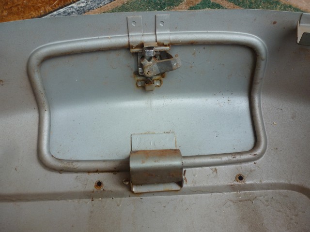

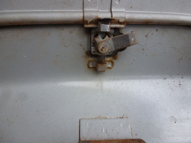

Come già descritto in precedenza i numeri di telaio transitori tra i modelli VLB1T e VLB2T con numero di telaio compresi tra n. 50xxxx prevedono dei particolari delle due serie.
In questo caso la serratura sportello non presenta la levetta come da VLB1T modello ma serratura come da VLB2T.

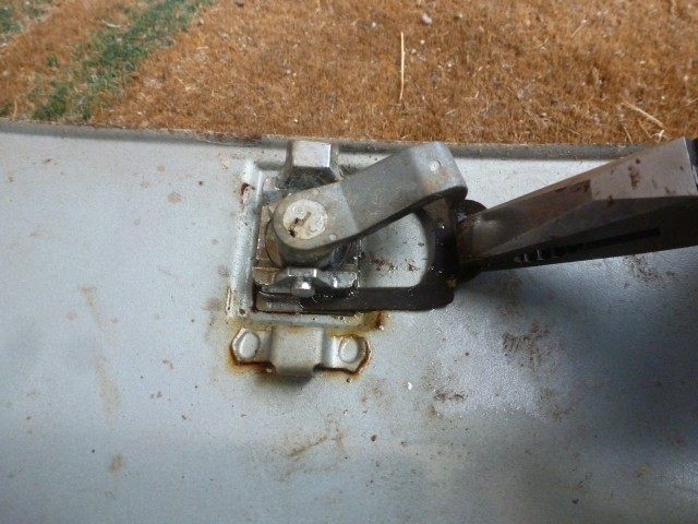

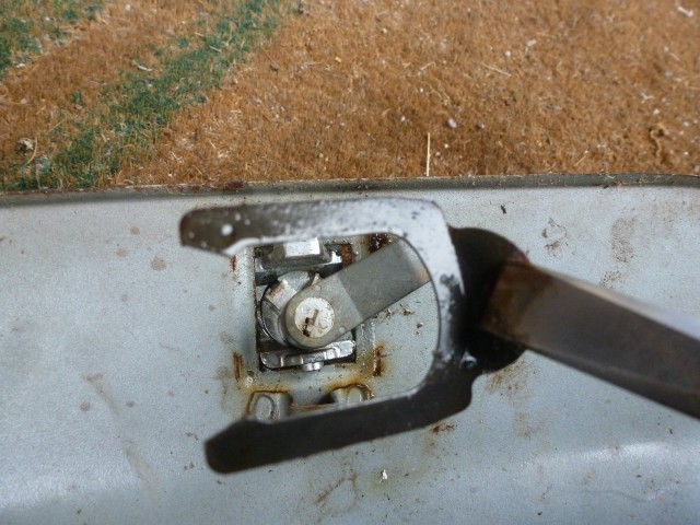

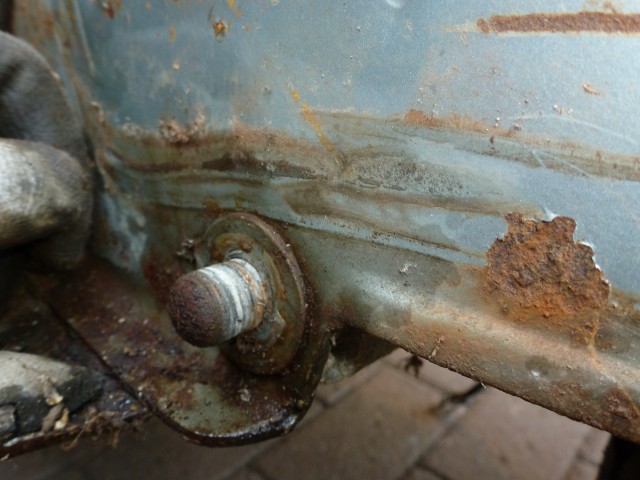

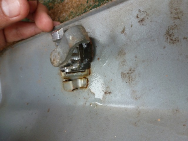

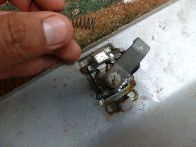

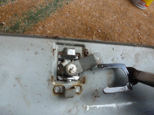

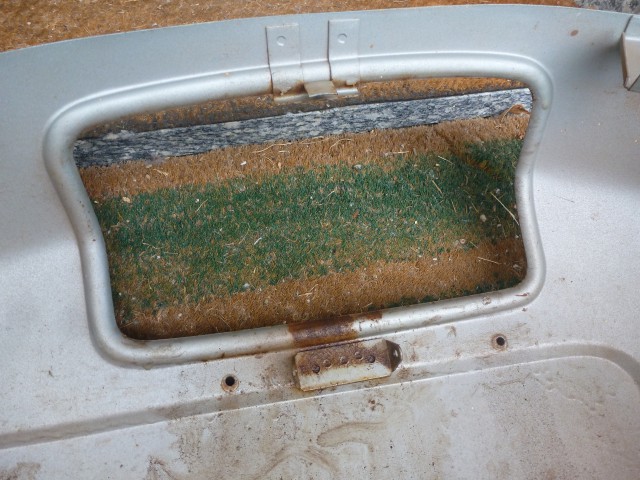

Il blocchetto serratura cofano sinistro presenta diversi punti di ruggine.
Non so se sia possibile recuperare il blocchetto serratura. :-(
Il vecchio proprietario aveva anche smarrito la chiave.
Nei prossimi giorni verificherò sul web se esiste una guida per recuperare il blocchetto serratura e se sia possibile ricostruire la chiave.

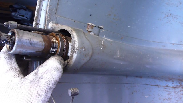

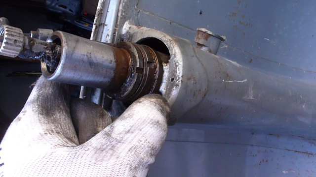

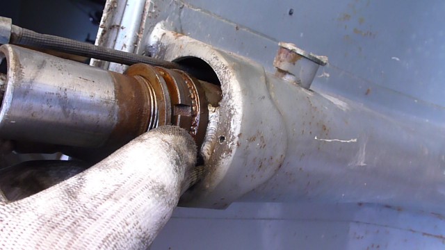

Passo allo smontaggio del tubo sterzo partendo dal gruppo ralla superiore.

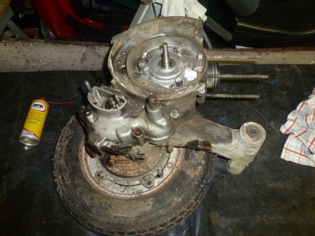

Ed ora tocca al blocco motore.

Rimosso sterzo e blocco motore

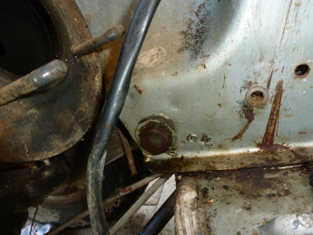

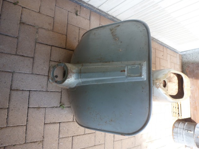

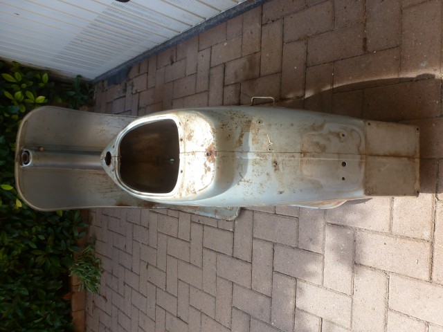

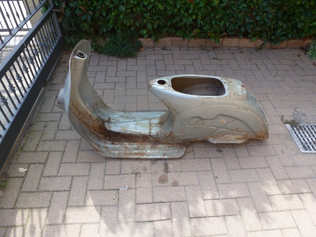

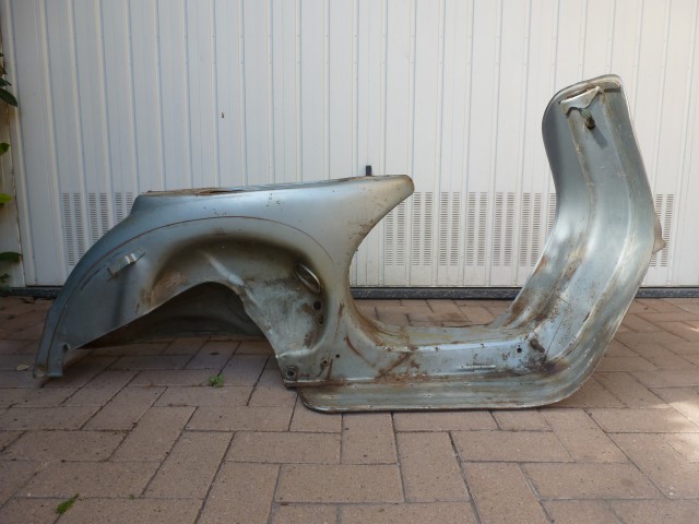

Ecco il telaio pronto per la sabbiatura.

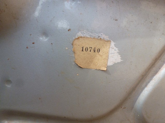

Qualcuno mi saprebbe dire la funzione di questo biglietto e di questi numeri?

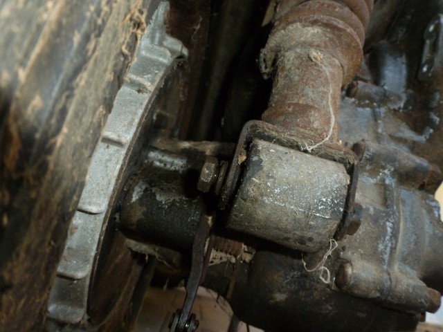

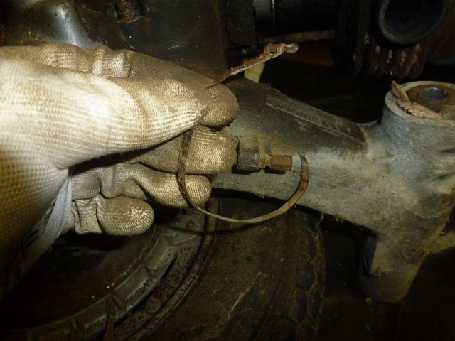

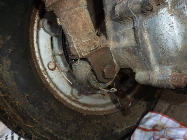

Rimossa la fascetta fiss. trasm., mi dicono che è difficilissimo ritrovarla originale o rifatta fedelmente.
Mi potreste indicare qualche rivenditore dove acquistare la fascetta fiss. trasm.?
74,57 KB
franzpero
33 Messaggi
Inserito il - 27/11/2014 : 10:52:05  Mostra Profilo Invia a franzpero un Messaggio Privato
Scusa ma non riesco a capire da dove hai rimosso quella fascetta, cortesemente mi puoi spiegare?
La fascetta che hai rimosso la puoi reperire da qualche meccanico / officina vecchia o che seguano auto d'epoca, sono le fascette che si usavano una volta.

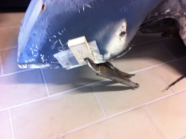

Ciao, stai facendo una guida straordinaria, solo un consiglio per la sabbiatura: incolla un pezzo di lamiera dove c'è la matricola, poi dopo la rimuovi e con lo sverniciatore puoi pulire quello che rimane sotto il lamerino che applichi.
P 125 X 1980

Ragazzi questa vespa alla fine sarà stupenda comunque quel telaio non è messo per niente male

Inserito il - 27/11/2014 : 21:35:59  Mostra Profilo Invia a marcello4895 un Messaggio Privato
Sicuramente Jason, per la matricola intendevo così, poi la porti a sabbiare senza le pinze.
97,9 KB
P 125 X 1980

X Francesco:
In merito alla fascetta fiss. trasm: era montata sul blocco motore tra il tirante e i numeri di telaio.
A novegro sono riuscito a trovarne delle copie, ma esteticamente non sono neanche lontanamente paragonabili.
