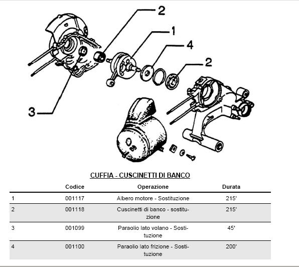

Inserito il - 28/07/2014 : 22:09:48  Mostra Profilo  Visita l'Homepage di mimmo  Clicca per vedere l'indirizzo MSN di mimmo Invia a mimmo un Messaggio Privato
Accipicchia, il tempario ufficiale Piaggio indica 45 minuti per la sostituzione del paraolio lato volano, quindi reputo che un 50 euro era un prezzo più che onesto...

cavoli allora mi ha fregato....anche io voglio il tempario ufficiale piaggio dove lo trovo??
