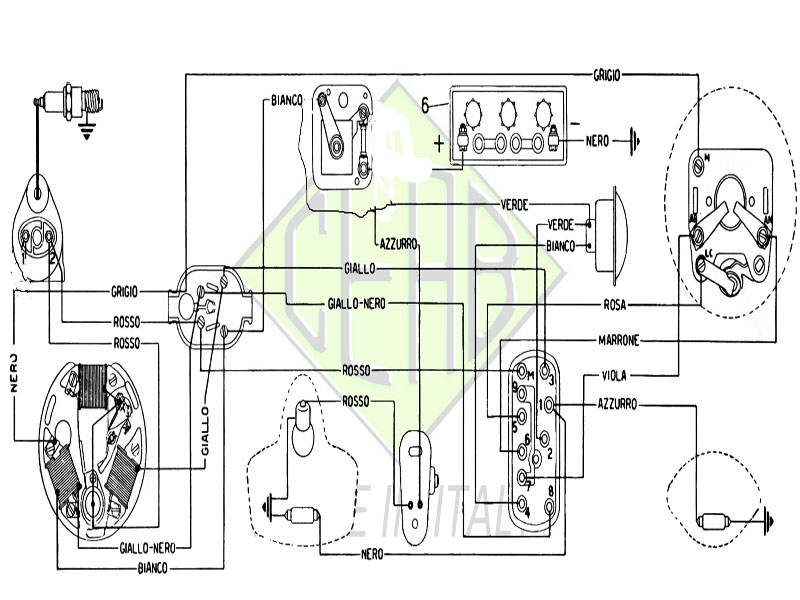

Ciao a tutti la mia vbb1 sembrava funzionare egregiamente ma poi tac si spegne funziona a singhiozzo e appena accendo le luci muore; vorrei fare la modifica per rendere l'impianto più sicuro sapevo di una circolare piaggio per che spiegava il modo per escludere la batteria qualcuno ne sa qualcosa, altrimenti cambio direttamente tutto l'impianto solo che è lungo e non di poca spesa
Inserito il - 22/06/2014 : 15:57:47  Mostra Profilo  Visita l'Homepage di mimmo  Clicca per vedere l'indirizzo MSN di mimmo Invia a mimmo un Messaggio Privato
devo avere la circolare da qualche parte, appena la trovo te la giro
Mi pare di ricordare che andava cambiato il devioluci...

ciao a tutti ho provato a modificare l' impianto come nello schema riportato qui sotto in più ho messo al posto dell' originale la bobina special e devo dire funziona tutto stop fari il clacson è debole proverò a sostituirlo con quello per modifica senza batteria
