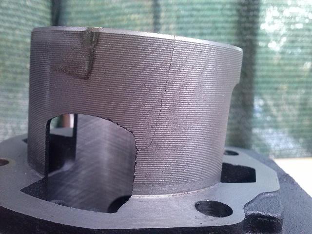

Ciao a tutti,
Rimontando il cilindro (DR 177) mi sono accorto di una cricca sulla camicia ...
Vi allego la foto e spero che ci sia qualcosa da fare per non buttarlo via!!!!
Grazie in anticipo.
101,86 KB
Inserito il - 04/06/2014 : 14:31:21  Mostra Profilo Invia a 150 un Messaggio Privato
secondo me e da buttare,ti spiego la rottura e in una parte molto sottile quindi con le vibrazioni potrebbe rompersi in moto se lo si salda crea spessore alla camicia che tuttavia limando porti via del materiale che poi andando a saldare in profondita si deforma,senti in rettifica cosa ti dicono poi valuta i costi di eventuali saldature ,rettifiche,e i scongiuri che fada bene ,io ti consiglio uno nuovo spendi qualcosa in più ma e sicuro,questa e la mia.

Concordo con 150, senti in rettifica cosa ti dicono, e valuta che una cosa saldata è sempre un punto interrogativo, valuta se l'impresa vale la spesa, e vedi nuovo quanta differenza c'è da metterci rispetto alla rettifica, perchè non so la saldatura quanto possa areggere

A questo punto qualcuno ha solo il cilindro da vendere?
Inserito il - 04/06/2014 : 19:20:39  Mostra Profilo Invia a 150 un Messaggio Privato
le saldature fatte a dovere caro fabiored,reggono alla grande,pero non vanno molate,altrimenti come gia detto si va ad indebolirla,e il tuo caso purtroppo evidenzia che non e fattibile,per varie circostanze.
