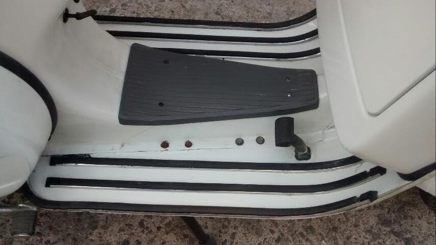

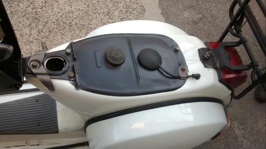

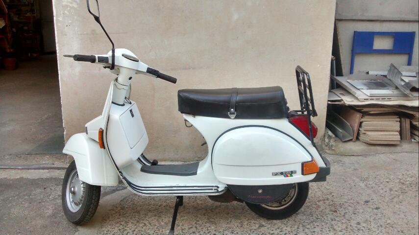

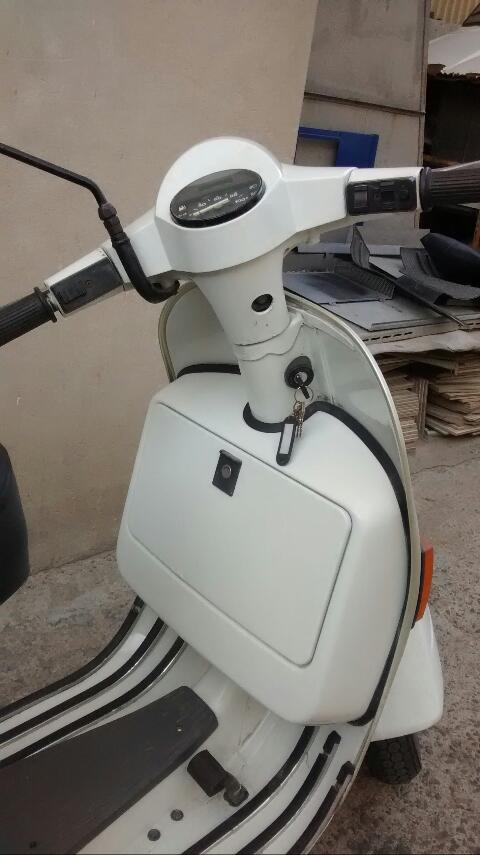

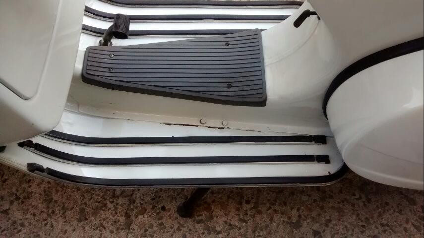

Complimenti finalmente!! vedrai che il px ti darà belle soddisfazioni, ora goditela e basta poi più avanti ci sono delle cose da ricedere, per originalità tipo la sella quella che hai tu ê della px prima serie, mentre l'arcobaleno montava quella con ganci cinghie rettangolari, cuciture anche nella parte superiore e scritta piaggio sulla sella fondo grigio e scritta nera

praticamente perfetta...pochissimi ritocchi da fare... bella davvero!!! unica cosa... lo specchietto è "orendo"!!!!

Complimentoni è stupenda per davvero
Lo specchietto mi sembra destro se ne trovi uno sx uguale fai l'accoppiata

esteticamente bella davvero, in buone condizioni anche se qualche rittocco evidentemente è stato fatto.
il motore? in che condizioni è? pensi di dover fare qualche revisione?

Al momento é ferma in attesa di assicurazione dopodiché la faró revisionare, spero che in 70000 km qualche lavoro lo abbiano già fatto altrimenti si vedrà

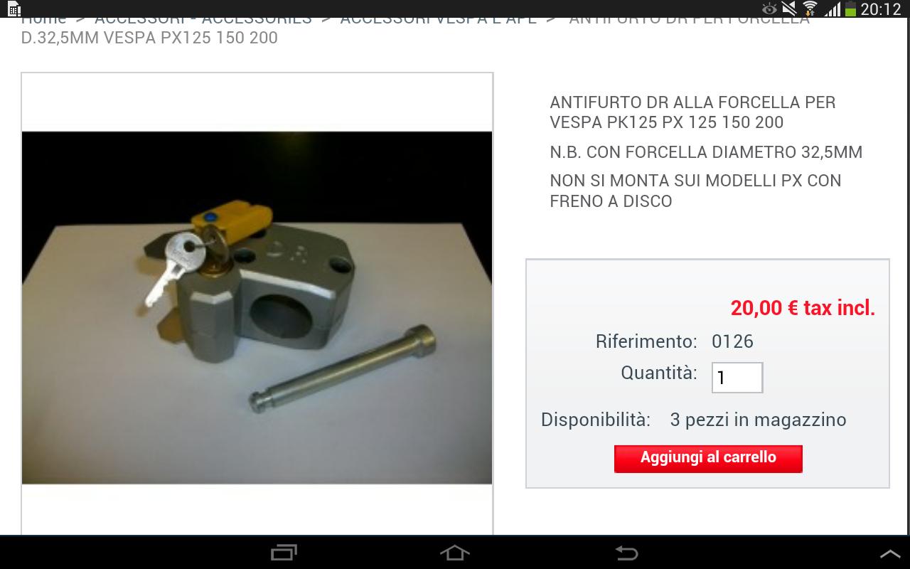

Buonasera a tutti, volevo chiedervi se l'accessorio qui sotto è compatibile con la mia vespa px arcobaleno del 1986, ho cercato in giroma non ho trovato i diametri delle forcelle delle varie versioni

Ma... il tuo dubbio è per il diametro?
se è così basta misurarla!

Allora la px prima serie dovrebbe avere diametro 32,5, mentre la tua dovrebbe avere diametro 36 se non erro, comunque come dice mauy misurala no che te costa

finalmente risolte le pratiche. Misurata la forcella (11,6cm) diametro dunque 36,9 (immagino che la misura reale sia 36,5 al netto degli errori di misurazione).
