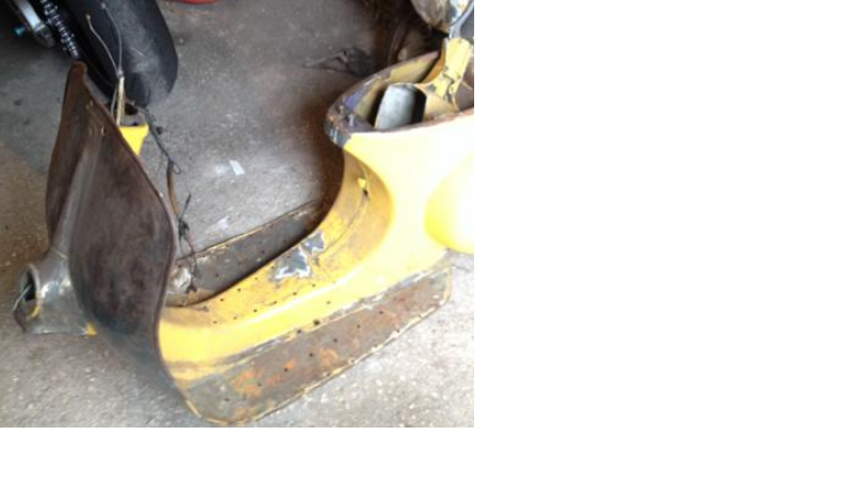

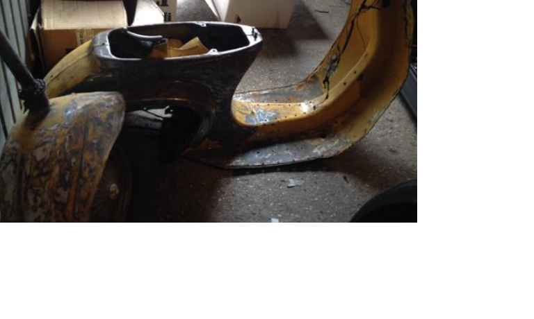

ho trovato questa vespa, e dal telaio V5A1T 877*** sono arrivato alla conclusione che sia una "vespa R" del '75 o giu di lì......
il problema è che ho notato un faro quadrato buttato in mezzo ai pezzi.............quando dovrebbe essere tondo.....
i cerchi saranno originali??
è una modifica ad-cazzum o esiste una versione faro quadro??
visto che è completamente smontata e il tipo dice che ci sono "quasi" tutti i pezzi conviene cercare ancora??
il prezzo al quale potrei prenderla è intorno ai 400........

A 400 PRENDILA SE CE IL MOTORE E SE NON HA CASINI SUI NUMERI.....tutto il resto piano piano si sistema...non preoccuparti...per il manubrio il faro quadrato è solo ed esclusivamente della Special e della cosiddetta Primavera per mercato spagnolo...ma non preoccuparti prendila!!! A ottobre ce la mostra scambio di capannelle.....lo scambi facile con uno a faro tondo!!!

di telaio è messa bene, a parte il maldestro tentativo di inizio restauro... tuttavia anche io ti dico di controllare se c'è il motore COMPLETO, quando ho fatto la L ricordo che alla piaggio mi hanno detto che ero fortunato ad avere la marmitta originale perchè non si trova più! quindi più pezzi hai, meno diventi matto per i mercatini!

Quoto entrambi le risposte, il faro quadrato solo sulla special, avranno fatto qualche modifica i vecchi proprietari col tempo, controlla che il tipo e numero motore sia quello originale per quella vespa e che il numero telaio sia ben leggibile, altrimenti avresti grossi problemi dopo il restauro per il registro storico, a documenti come è messa
Per quanto riguarda il modello dovrebbe essere si una 50 R mi confermi che il telaio ha sigla v5a1t seguito da sei cifre? Ovvero 877 . . .?

No non penso per i ricambi avrai problemi, e poi chi cerca trova l'unica mia indecisione sinceramente è la sigla del motore per quel modello, perché se non sbaglio le prime montavano motore v5a1m, poi le altre montavano lo stesso motore della special prima serie v5a2m, quindi la tua dovrebbe avere essendo circa del 1975 il motore v5a2m

E' una 50 R sulla quale avranno trapiantato tutti i pezzi di una 50 Special. Attenzione che probabilmente anche il moore non sara' il suo (se ha 4 marce non lo e' sicuramente, controlla la sigla sul motore).
Inoltre anche cerchi, tamburi e piatto ganasce sono da sostituire, quelli sono della Special.
