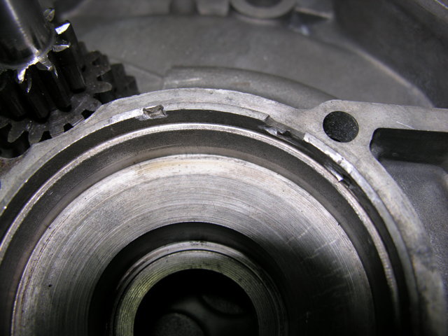

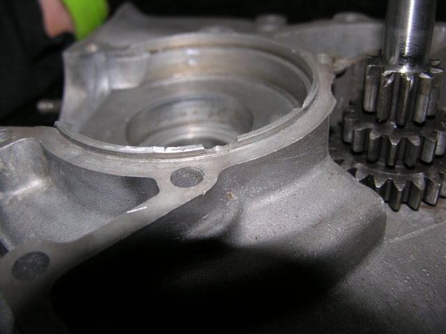

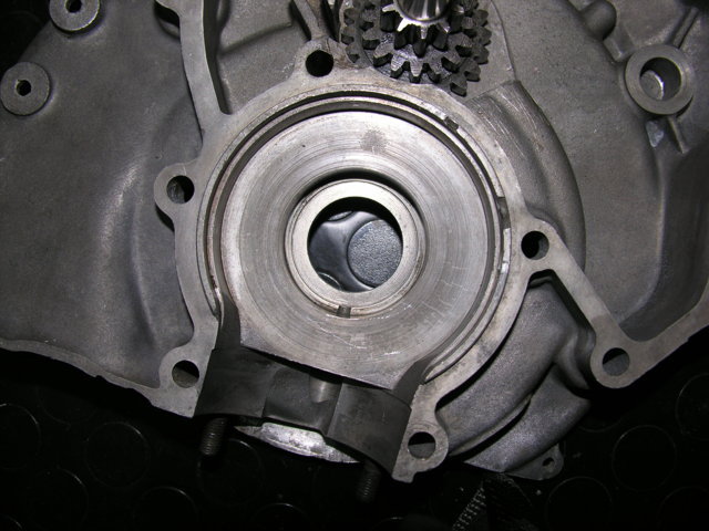

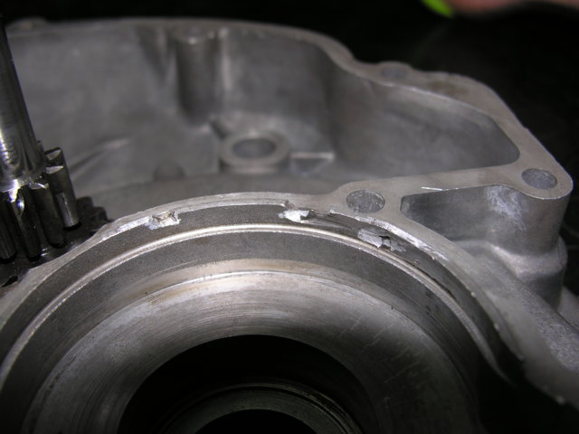

Mi hanno regalato una vespa 50 R e mi sto dando da fare per riportarla a tempi migliori. Ho aperto il motore e ho un dubbio sul carter lato volano, nello specifico riguardo a quella flangia in alluminio che c'è tutto attorno all'alloggiamento dove gira l'albero motore (forse le foto sotto rendono di piu' della mia descrizione "tecnica"). Ci sono delle crepe e dei piccoli frammenti mancanti, penso dovute probabilmente ad una vecchia rottura di una fascia o di un lembo del pistone (cosi mi ha detto il vecchio proprietario). Per il resto sia che la valvola che il carter in generale è in ottime condizioni. La mia domanda è se tali danni possono influire sul funzionamento del motore e se tale flangia è indispensabile. Aspetto vostre notizie. Grazie mille in anticipo.

riguardo la flangia(?): che io sappia lì di flange non ce ne sono, è tutto fuso in un unico blocco. a meno che sia un modello particolare che io sconosco, ma dubito fortemente perchè quello è un punto di accoppiamento dei due semicarter!
le rotture da quello che vedo sembrano essere circoscritte a quei due o tre punti, e se così è non rappresentano un grosso problema.
ma sicurmente però vanno sanate al meglio.
potresti riprenderle con delle saldature (da un professionista però, perchè quello è un punto di giunzione tra i due carter), oppure ricrearle con dello stucco bicomponente apposito per leghe di alluminio.
in entrambe i casi sono lavori di molta precisione. attento!
ciauu

Io l'ho chiamata flangia, ma magari ha un altro nome. In effetti è' una sorta di bordino in alluminio presente solo nel carter lato volano. Nell'altro invece non c'è. Una volta accoppiati i due carter, quel bordino neanche tocca nell'altro.

si in realtà credo serva solo per accoppiare meglio i due carter
in un punto che è sicuramente nevralgico. in particolare sigilla
la zona/camera dove gira l'albero motore per assicurare le fasi
di carico e scarico creando il necessario effetto "vuoto" specialmente
per la fase di aspirazione.
spero di essermi spiegato bene
nel tuo caso comunque io provvederei a "ricostruire" qualcosa in quel punto.
specialmente se i tuoi carter hanno un valore particolare, non so a che anno di 50R appartengano.
se hanno i numeri corretti rispetto al tuo telaio, insomma se ne vale la pena.
