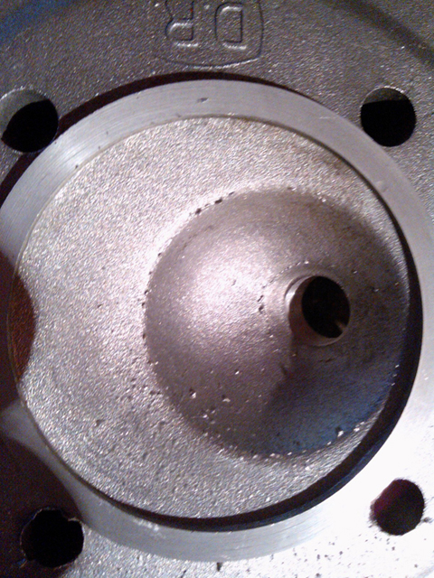

finalmente è arrivato il DR... nel frattempo avevo messo su il 125, ma ancora mi sa che non posso godermi la modifica!!! Apro la scatola e... la finitura superficiale della testa fa veramente schifo!!! sembra che abbiano messo ritagli di ferraccio sullo stampo, o che ci abbiano provato gli elettrodi... o che sia caduta dal camion... non so! ma di certo ha bisogno di un ritocchino!!!

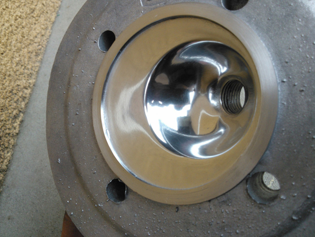

così, tanto per investire un paio d'ore... consumare le dita... sporcarmi le mani come un minatore... ho ottenuto questo:
267,68 KB
che ve ne pare?
