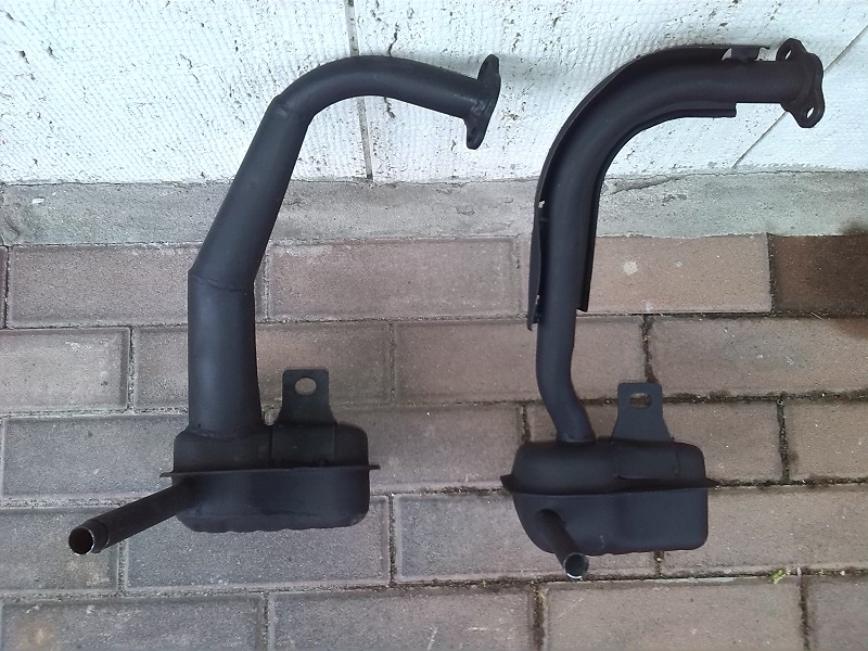

Ciao, oggi il Mega mi ha mandato il padellino evoluzione semi-espansione di sua costruzione per la mia Special...gli ho chiesto quello simil-originale adatta al 130, visto che fà anche la Siluro che magari sarebbe ancora migliore.....ma essendo la mia una Special, la Siluro dà nell' occhio almeno quanto la Proma (che dà anche nell' orecchio!) mentre invece la padella assolutamente no....ma questa è la Megadella, una super-padella e non certo (sulla carta e a prima vista guardando quei bei coni!) un polmone come l' originale:
237,55 KB
il raffronto è sempre con l' originale (nuovo)...e la qualità costruttiva è eccellente!

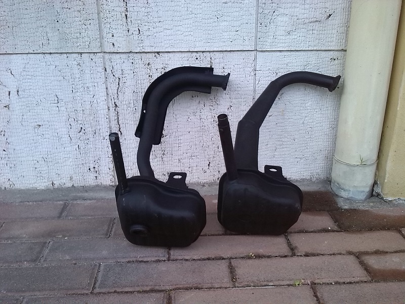

questa è la vista da sotto, notare anche l' angolazione maggiore del tubo di scarico vesro l' esterno, in modo tra l' altro da favorire lo smontaggio della ruota senza togliere niente....
186,18 KB

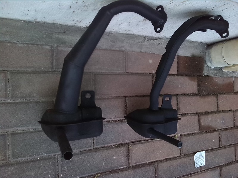

e infine, oltre alla pancia della semiespansione, si nota la differenza di calibro del tubo di scarico, entro il quale è presente un db-killer facilmente smontabile con una vite.....
Insomma, veramente un bel lavoro, seguirà al più presto (lavoro permettendo) montaggio e prova comparativa rispetto alla decantata e precedentemente montata Proma.....non mi aspetto che possa andare meglio ma neppure troppo peggio....insomma, resta solo da provare!

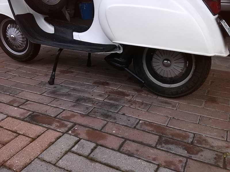

Allora, stamani ho lavato la vespa e ne ho approfittato per montare la Megadella....
203,12 KB
Non è certamente una bella marmitta, tutt' altro, invece la cosa bella è che calza perfettamente, non c'è da smadonnare come con la Sito...si monta il raccordo a 90% sul cilindro, si stringono le due viti e l' altra vite sul braccio e fine, semplicissimo, senza dover forzare niente, la tenuta dei gas è perfetta.....si può smontare tranquillamente la ruota con la marmitta al suo posto....
La carburazione però.... rispetto alla Proma che era montata prima, veramente "ottimizzata", e che permetteva i 100km/h spaccati da GPS alla mia special con me a bordo (120Kg) (che ripeto ha albero anticipato Mazzucchelli, carter raccordati perfettamente al cilindro, valvola allargata e ottimizzata all' albero, 130 polini, carburatore 19 pari, primaria dell' ET3) adesso è grassissima e non mi ha permesso di provare un bel niente...sputi, sputacchi e la vespa che adesso manco parte, candela bagnatissima...con questa premessa la sensazione chiaramente è che questa andrà meno della Proma, da vedere quanto meno... ma aspetto domani per comprare il getto corretto e appena il lavoro me lo permetterà....vedremo cosa si riesce a fare con questa!
Che è veramente anti-sgamo, come la volevo io.....e molto più taciturna della Proma!
Non credo la vespa sarà altrettanto performante ma per adesso non dico altro, per parlare aspetto il responso della strada con una carburazione corretta tutta da rifare.

Ciao Pancino vedo che lhai montata, mi sembra che il tubo di scarico pende eccessivamente verso terra se ti da noie in curva è meglio accorciarlo.
Questa che ti ho mandato ha il cono finale chiuso con un tappo di lamiera saldata ho fatto ciò per zittirla, con la stessa base di marmittta e di cono si potrebbe farla + aperta senza il tappo finale.
200,36 KB
Si Poeta, c'è in giro il filmato del "Pirata di Leprignano" con la Pizzi cromata...la conoscevo....e questa è molto simile, anche al suono chiaramente senza riduttore istallato.
La Pizzi però è un pezzo "unico" nel senso che ha il collettore curvo direttamente al cilindro....e ciò non credo sia male perchè quel 90° cosi come fatto, oltre ad essere il punto "debole" del sistema non credo sia fluidodinamicamente valido...
Ciao Carmelo, il riduttore l' ho già tolto per carburarla di fino...siamo già ad un buon 80%, oggi mi prendo un altro paio di getti (80 e 82 per sicurezza!) e dovremo esserci....

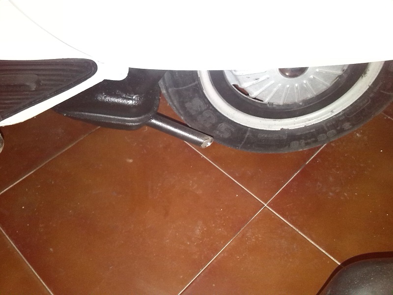

Quindi quando sono rientrato ne ho anche approfittato per scorciare il finale di scarico un pò troppo ingombrante lateralmente (tagliato a "salamella" col dremel!) in modo che non tocchi in piega e ho eliminato del tutto quindi il tubetto riduttore ...
Presumo che anche la carburazione adesso sia a posto... visto che scarica assai di più (anche il rumore è aumentato ma non a livelli disturbanti...); quindi le prove son da rifare con questa modifica...
