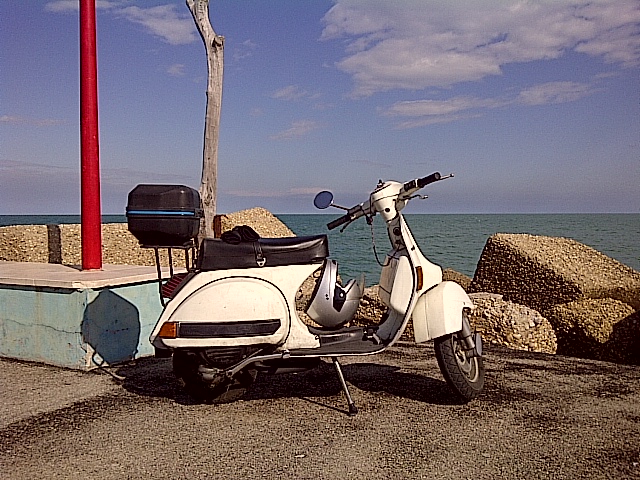

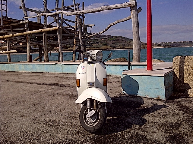

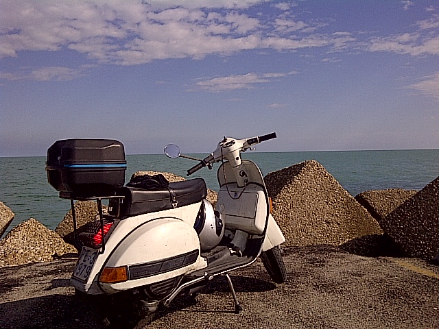

ecco alcune foto della gitarella di sabato scorso sulla costa!!!
190,2 KB
181,65 KB
220,86 KB
Che dire... arrivare su un molo in mezzo al mare con la vespa ha sempre il suo fascino!!!
