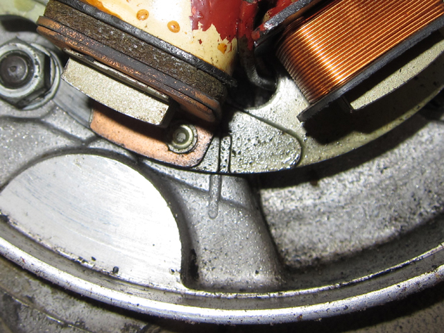

Et3 con motore completamente revisionato, cilindro originale rettificato e pistone nuovo. Sono davanti ad un dilemma...allineo le tacche o anticipo come aveva fatto il vecchio proprietario per ovviare alla benzina verde?

Per il battito in testa che può provocare la verde. Io credo che non ce ne sia bisogno, però a lui a suo tempo gli consigliarono di anticipare un pochino prorio per la diversa caratteristica detonante

non sono sicuro che le accensioni elettroniche si regolino allo stesso modo delle puntine cmq
la cosa più semplice da fare e aprire la testa del gt,trovi il punto morto superiore del pistone e poi regoli l'anticipo in base alla tacca preventivamente fatta.
ti consiglio di usare un goniometro e non superare i 10 gradi di anticipo o ritardo
stai attento a non aticiparlo troppo altrimenti il cielo del pistone lo sfondi.

Ammesso che esista una reale differenza di detonazione , sarà cos'ì minima che non credo proprio faccia una differenza tale da comportare un problema !

Allinea le tacche e vai tranquillo.
