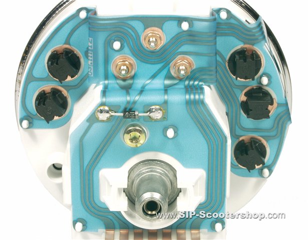

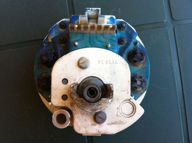

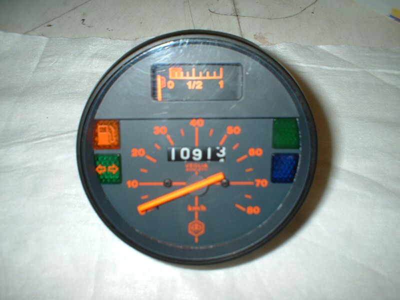

praticamente io ho un pk 50 xl e quesyo e il tachimetro originale
120,57 KB
317,22 KB

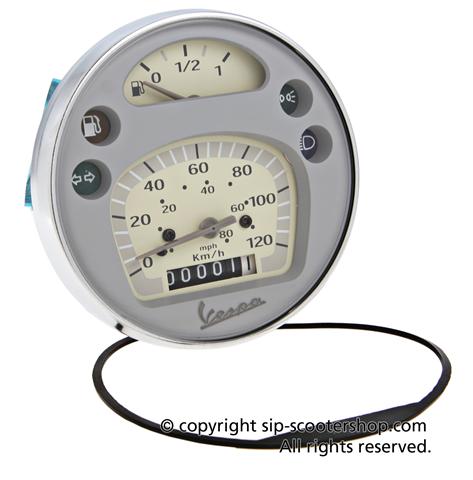

e vorrei mettere questo modello per px 125
25,88 KB
59,14 KB
e mi domandavo se e uguale al mio come attacchi
a me sembra uguale
