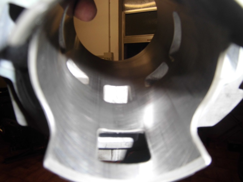

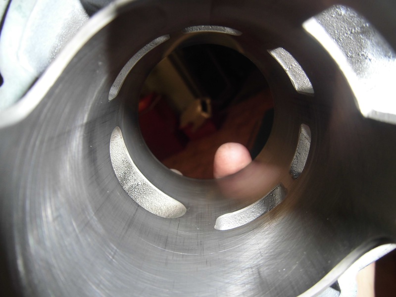

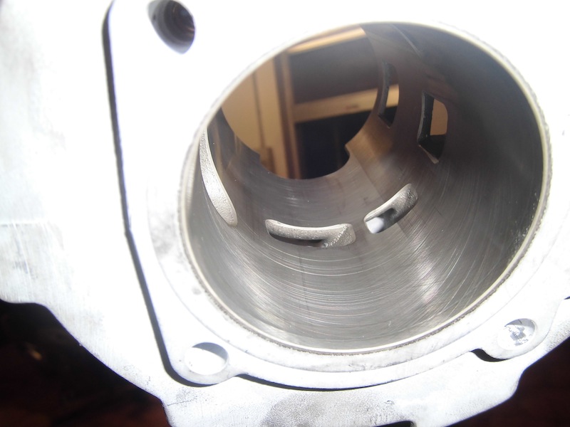

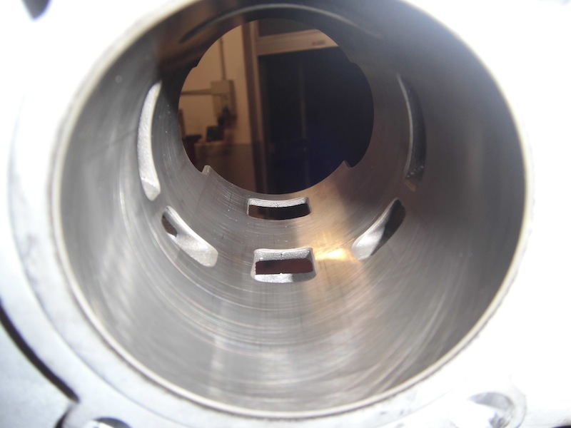

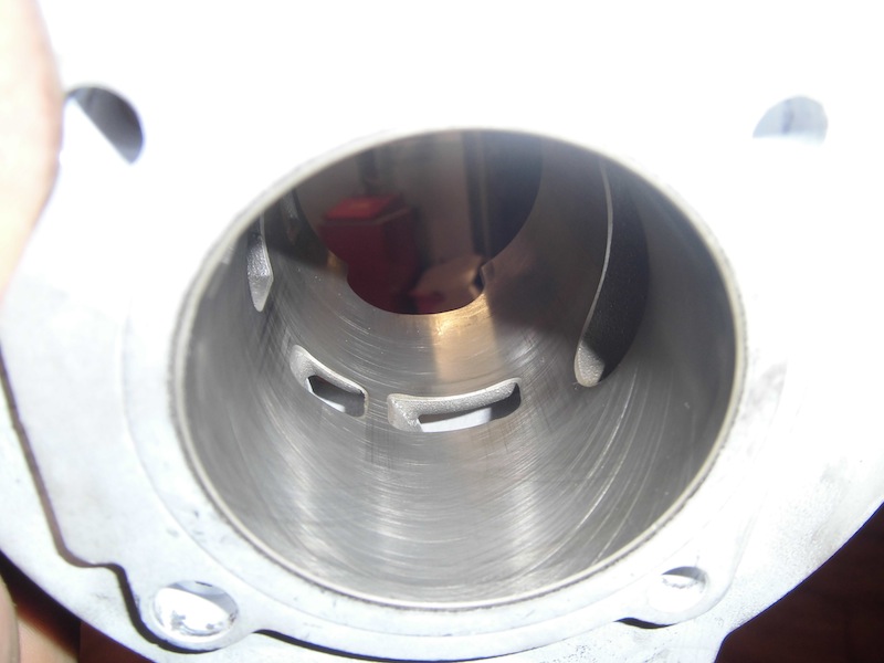

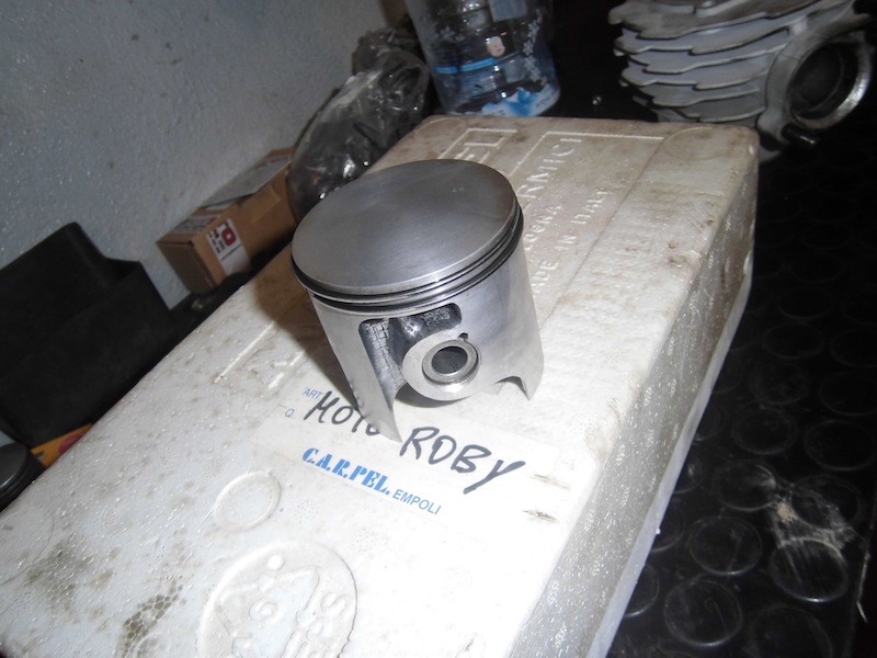

Ciao ragazzi, girando in rete ho trovato questo cilindro Malossi 172 che andrebbe bene per la mia T5
116,63 KB
73,32 KB
96,44 KB
76,37 KB
76,77 KB
91,82 KB
È un cilindro usato pochissimo (così almeno e stato detto dal proprietario). Visto che non ne capisco cosi tanto di questa materia volevo chiedere a voi se conviene a prenderlo e quale sarebbe il suo prezzo
Inserito il - 19/10/2013 : 20:17:51  Mostra Profilo Invia a Steck81 un Messaggio Privato
Lascia perdere, ti porti a casa un campanello della festa di s.nicola

Inserito il - 19/10/2013 : 20:30:43  Mostra Profilo Invia a Steck81 un Messaggio Privato
c'è gente a cui non dà noia ma anzi lo apprezzano, a m quello scampanellio endemico del malossi per t5 mi fà leteralmente....... paura, sembra che da un momento all'altro salti fuori la biella..
