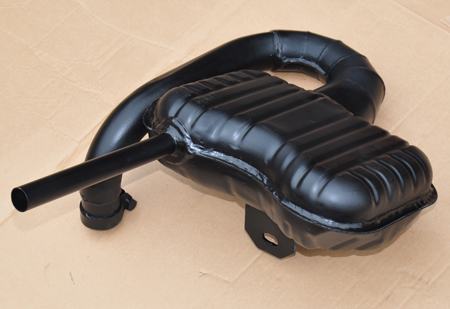

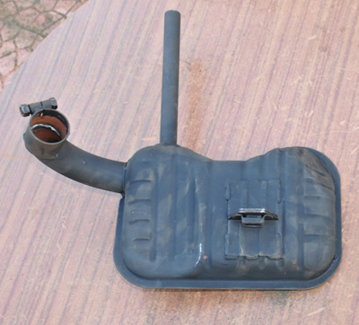

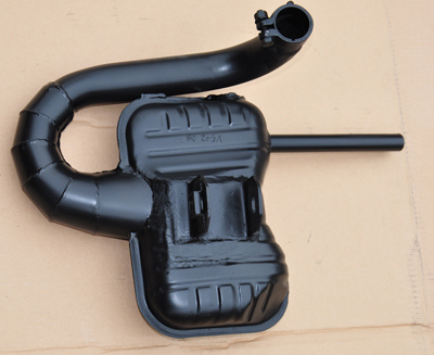

Semplicemente io faccio le marmitte e Damiano ha avuto l'opportunità di provarne alcune, sul 200 rendono in un altro modo e siccome il 200 non ce lho me li testa lui,
Sui 177 ne ho testati a valanghe e ce ne sono miriadi .
Ho fatto anche questa del gs su richiesta di un cliente.
Ho spostato il collettore ho trapiantato le staffe del px

Bella la marmitta del gs 160, forse potrebbe essere una base migliore per aumentare il cono della megadella.....cmq stupenda marmitta!
