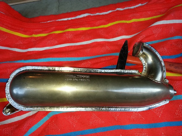

complice il week end soleggiato, ho ripristinato la marmitta Sito Cromata, replica per 50SS e 90SS, che ho comprato ad Imola.
Per prima cosa l'ho pulita internamente con una soluzione di soda caustica, lasciata dentro la marmitta per circa 4 ore, al termine delle quali, dopo aver ben agitato, la marmitta era bella caldina per la reazione esotermica della soda caustica + acqua + schifezze rimosse dall'interno.
Mi raccomando se qualcuno avesse intenzione di utilizzare questo metodo, pregasi dotarsi di guanti spessi (usarene due paia), mascherina ed occhiali, perché la soda caustica è PERICOLOSISSIMA e farsi male è un attimo.
Inoltre avere l'accortezza di usare un imbuto con un tubo lungo per inserire il composto nella marmitta e bottiglie di plastica spessa per fare LENTAMENTE la miscela soda caustica/acqua.
Pulita esternamente col sidol per rimuovere le tracce di puntinatura sulla cromatura, quindi asciugata internamente con il compressore.
Per avere la certezza di ascigarla bene e che non partisse corrosione interna, l'ho poi installata sull'ET3.
accesa la vespa, il rumore prodotto era gradevole, leggermente più metallico rispetto al siluro ET3.
ma appena ha iniziato ad andare in temperatura ha cominciato a fumare in maniera drammatica, quindi, sempre complice la giornata caldina, mi sono sparato una ventina di chilometri sull'asse attrezzato Bologna-Casalecchio.
Ai primi chilometri lasciavo dietro un fumo ed una puzza incredibili, mi sembrava di avere fatto la miscela al 6%.....
Anche la velocità raggiunta non era esaltante, infatti di strumento non arrivavo ad 80 km/h, probabilmente a causa delle incrostazioni che ancora intasavano parzialmente i condotti e non permettevano al motore di lavorare al meglio.
Dopo un po' puzza e fumosità hanno iniziato a diminuire e la velocità è nettamente migliorata, senza comunque raggiungere le punte caratteristiche di un ET3 con marmitta originale.
Al termine del giro la fumosità e la puzza erano pari a zero, qunindi atteso che si raffreddasse, ho rimontato la marmitta originale. Altro giro e lo strumento mi riportava sempre prossimo ai 100 km/h.
Al prossimo giro, verrà installata assieme al suo collettore dedicato sulla 50 special al posto del padellino .
Ecco la marmitta al termine dei lavori:
150,84 KB

Ci sta che l'et3 vada più piano con questa marmitta rispetto alla siluro originale, in quanto questa sarà immagino dimensionata per i cilindri più piccoli (seppur spintarelli) di 50ss e 90ss....
Anche perchè a ben pensarci lo stesso cilindro dell'et3 è comunque un "125 spinterello"

Se ci fai caso, questa è fatta diversa dalle siluro normali, è un pelo più corta e più "a cono" nella parte finale...
Le siluro normali cromate già pronte e tutto le produce la FACO se non erro e costano più o meno come le sito nere.
