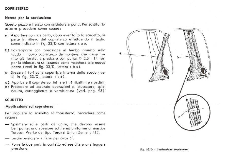

Dite che per staccarlo basta forare sui punti dove è saldato stando attenti a non oltrepassare la lamiera del nasello faccio meglio in questo modo secondo voi???
Comunque poi proverò a vedere se riesco a saldarlo in casa ho una certa manualità ed esperienza con la saldatrice basta vere la mano di velluto e regolare bene la corrente.
La lamiera dello scuso è veramente bella spessa basta prestare attenzione.
Quando porto a casa il nasello vi posto la foto ma anche io sono cusioso di sapere se i naselli dei vari modelli vicini sono uguali oppure differenti.
Il nasello della GS150 in teoria dovrebbe essere uguale ma in pratica bisognerebbe confrontarli.
Inserito il - 07/10/2013 : 20:42:28  Mostra Profilo  Visita l'Homepage di mimmo  Clicca per vedere l'indirizzo MSN di mimmo Invia a mimmo un Messaggio Privato
da un vecchio manuale d'officina Piaggio:

viene un multistrato di naselli!!!
coi ribattini poi!!!
samu, la saldatrice a elettrodo la sò usare benino (modesto), non dico che sia impossibile ma viene certamente meglio in altri modi.
se proprio vuoi provare prima ti consiglio di regolare tutto usando due lamiere nere di spessore identico e di non buttarti subito su nasello e scudo.
