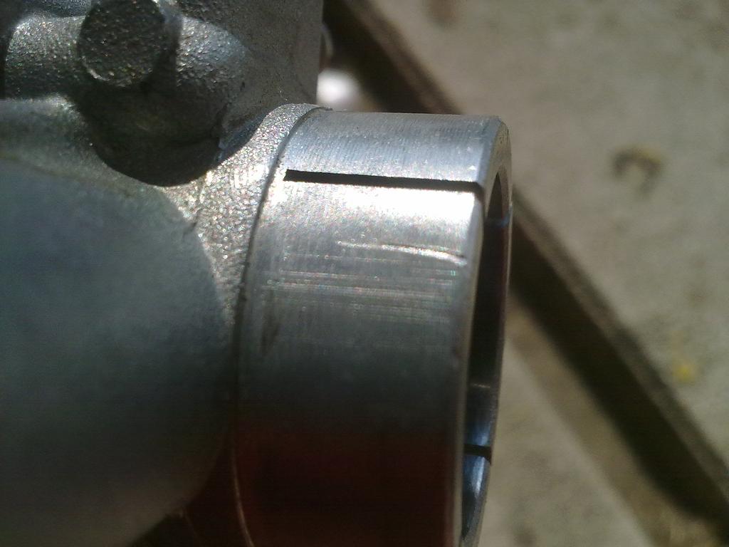

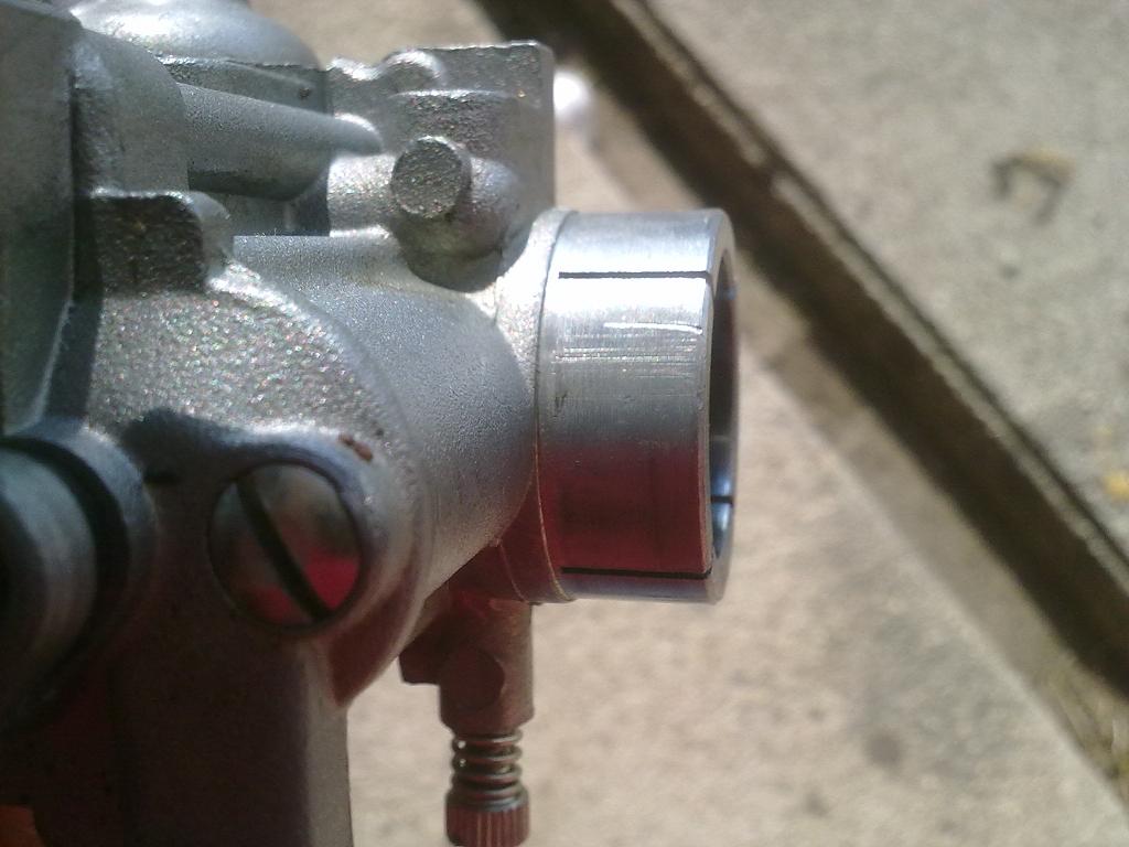

Salve a tutti volevo mostrarvi delle rigature sulla parte che viene avvolta dal bocchettone del carburatore 19.19 comprato nuovo e usato molto poco. Sinceramente non so come si siano potute formare...non escludo che fossero già presenti quando lo tirai fuori dalla scatola circa 2 anni fa. Volevo chiedervi se quelle rigature possono causare il fastidiosissimo problema del trafilamento d'aria...che rimedio mi suggerite per ovviare al problema? Non vorrei buttare un carburatore nuovo
Ecco le foto:

assolutamente no, monta e vai tranquillo, tanto le rigature sono al lato esterno e non influiscono con il trafilamento d'aria.
Inserito il - 13/08/2013 : 19:36:38  Mostra Profilo Invia a et3jeans1976 un Messaggio Privato
Anche perché quando serri tutto si stringe e non daranno mai fastidio

Grazi ragazzi! A breve chiuderò il blocco con il 102 e vi farò sapere
