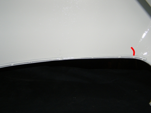

e con questo tondino si risolve il problema? cioè+ la sua funzionalità è paragonabile alla staffa?
ho trovato una foto del mio restauro, praticamente il tondino viene saldato con 5/6 punti sulla parte finale come in foto, serve a dare rigidità in modo che la lamiera non vibra in senso laterale...
95,71 KB
per l'ammortizzatore, se non l'hai ancora fatto va protetto con del trasparente opaco, per evitare la ruggine.
Stai facendo un ottimo lavoro, buon restauro!
grazie!!! ma va abbinata alla staffa o basta il tondino di irrigidimento?

Basta il tondino, ma deve partire prima della crepa.
nella foto, in rosso la posizione dove si trovava la crepa prima del restauro.
