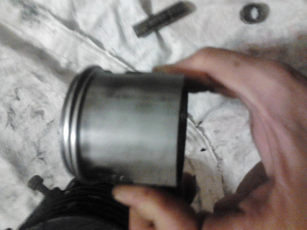

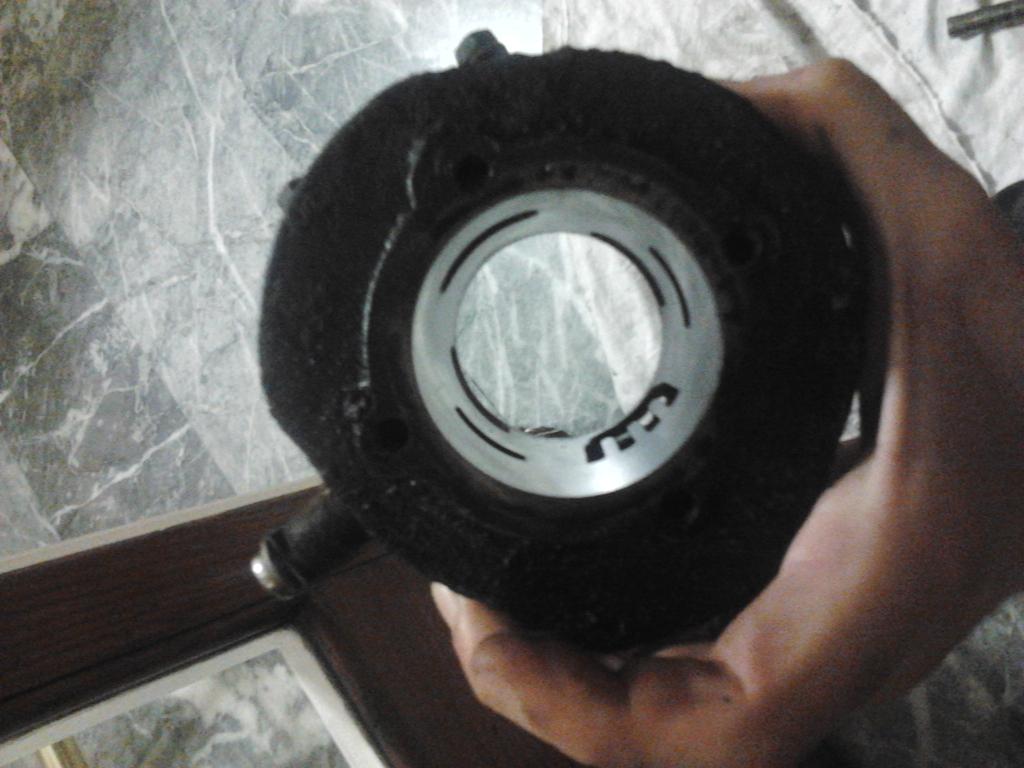

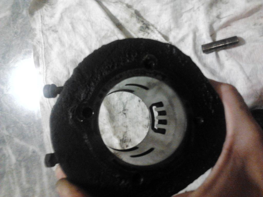

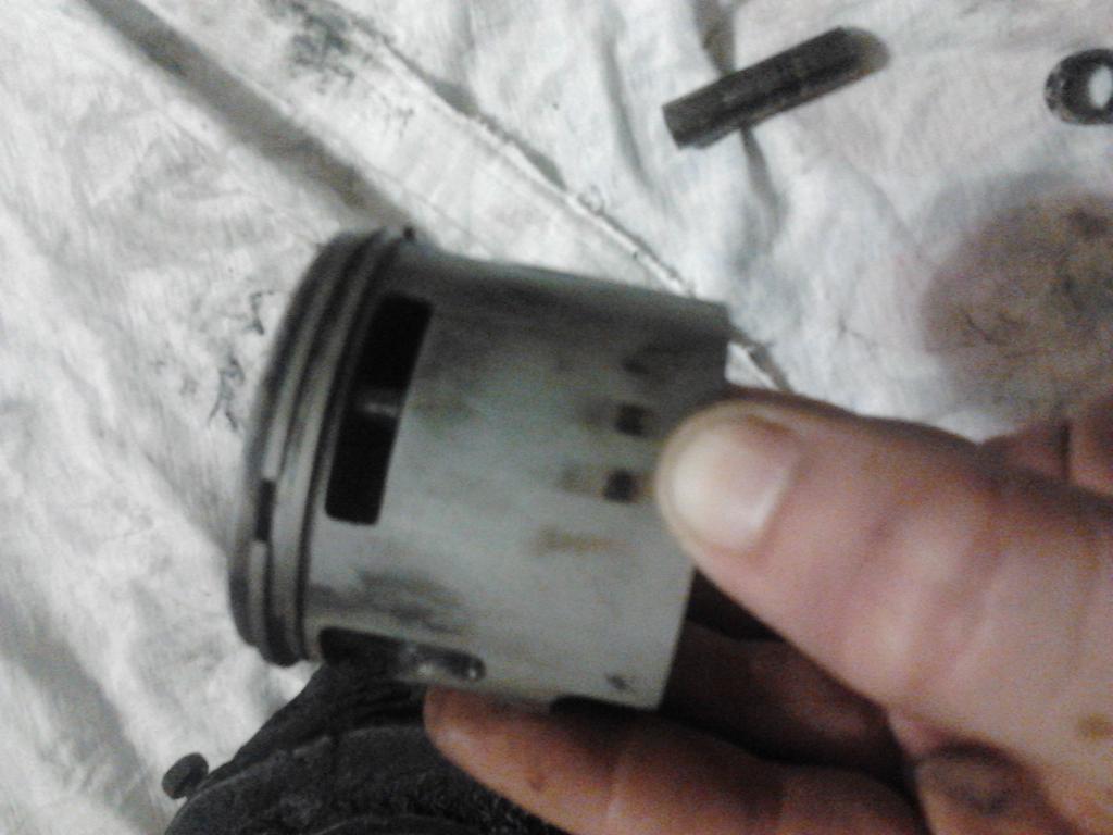

qualche tempo fa vi avevo chiesto una mano per montare un cilindro 75cc sul mio pk xl....
ora è successo che ho acuistato una vespa pk-s e smontandola mi sono accorto che monta un cilindro 102 cc dell'olympia...senza troppi sbattimenti volevo fare il cambio dell'intero blocco motore tenendomi il mio pk xl a cui sono affezionato (ovviamento montando un carburatore da 19 che già possiedo)...
la domanda è: ci possono essere problematiche riguardanti l'impianto elettrico o di qualunque altro tipo nell'eseguire questa operazione
vi allego qualche foto del nuovo cilindro appena smontato (ora gli sto dando una bella ripulita ed è a mollo nella benzina)...
a me sembra in salute...
cosa ne pensate?
