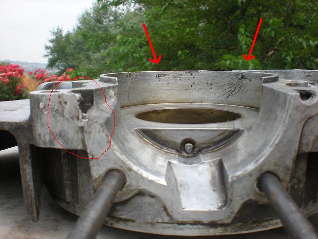

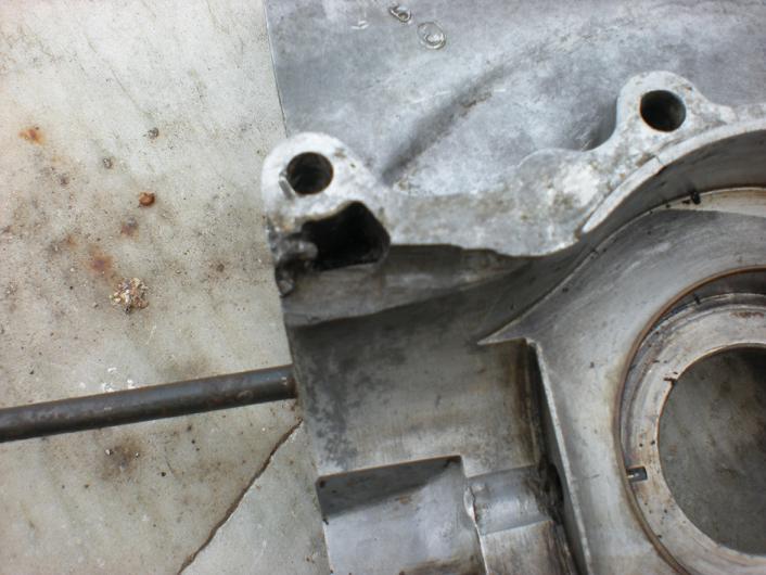

Lavorando sul motore mi sono imbattuto in una sorpresa sul carter come potete vedere nelle foto..
In pratica sembra che qualcuno abbia fuso un po'di materiale nel punto di contatto tra i due carter..In più nella sede dell'albero ci sono solchi molto evidenti, che onestamente non so come possano essere stati fatti!
Qualcuno ha idea di come si possa intevenire in situazioni del genere?

Inserito il - 13/07/2013 : 16:48:55  Mostra Profilo Invia a et3jeans1976 un Messaggio Privato
Ciao e benvenuto.
Evidentemente qualcuno nel maldestro tentativo di lavorare il travaso aveva bucato e quindi ha tentato di riportare il materiale.....
I solchi potrebbero essere stati fatti dal materiale in giro nel motore, che ha tritato tutto.
Mi sa che occorre andare da qualcun che lavora l'alluminio per fare i riporti necessari.

Inserito il - 16/08/2013 : 18:43:56  Mostra Profilo  Clicca per vedere l'indirizzo MSN di Mare in tempesta Invia a Mare in tempesta un Messaggio Privato
Ciao e ben venuto, allora guardando i carter sicuramente il motore ho avrà rotto qualcosa o aspirato qualcosa e quindi questo QUALCOSA e rimasto in camera di manovella e li si vede il risultato del da nno che ha procurato per il resto sicuramente avranno provato a riportare dell'alluminio per cercare un po di riparare ma evidentemete come si può notare hanno fatto un brutto lavoro...ciao e spero di essere stato utile

Inserito il - 16/08/2013 : 21:58:48  Mostra Profilo  Visita l'Homepage di poeta  Clicca per vedere l'indirizzo MSN di poeta Invia a poeta un Messaggio Privato
Foto del cilindro e della valvola sull'altro carter....
hanno montato in passato un cilindro tre travasi e riproposto in modo osceno il terzo travaso sui carter...
porta tutto in rettifica, ma prima edita anche la foto dell'altro carter... alle brutte mi spedisci tutto...
CUNEO???
Non spedire nulla... sei troppo lontano... Trova uno che li sappia riparare e cambia pure i silent block.
