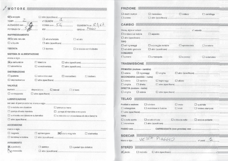

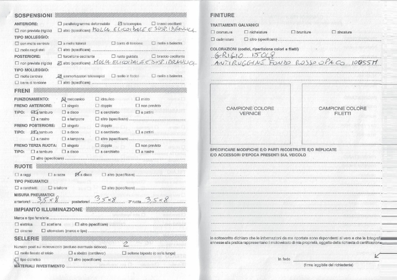

Buongiorno a tutti,
mi sto adoperando per ottenere il Certificato di Storicità per le mie due vespe (restauri pubblicati a suo tempo qui sul forum) visto che oramai non riesco più ad assicurarle altrimenti.
Per quanto riguarda la compilazione dei "libretti" azzurri per l'ottenenimento del certificato, tutto sommato con le mie scarsissime competenze e tanto internet me ne sono uscito dignitosamente.
Per la mia 125 VM2 mi manca solo di trovare il "RAPPORTO FINALE" che proprio non sono riuscito a scovare/calcolare...
I problemi più seri sono nati quando mi sono deciso a cercare di ottenere la Targa Oro perchè c'è un ulteriore "libretto" bianco da compilare. In allegato le due pagine principali con una serie di informazioni. Non penso siano complicate, sono io che sono un caprone.
Qualcuno, oltre al "RAPPORTO FINALE", mi saprebbe dare qualche indicazione?
277,7 KB
296,85 KB

Riposto qui le scansioni della modulistica Targa Oro
277,68 KB
296,85 KB
Inserito il - 19/06/2013 : 17:39:16  Mostra Profilo Invia a et3jeans1976 un Messaggio Privato
raffreddamento: ad aria forzata (il volano forza l'aria nella testa)
testata: riportata
distribuzione: punterie
frizione: a dischi multipli
cambio: marca Piaggio, metti il numero di marce, in blocco al motore
tipo: ad ingranaggi
comando: a manopola
trasmissione: diretta
telaio: lamiera stampata
tipo: a culla aperta
passo mm: ci metti l'interasse fra le ruote
freni: funzionamento: singolo, sia per l'anteriore sia per il posteriore
tipo pneumatici: a tallone
impianto illuminazione: ci metti la marca dei fari (Siem o altro)
alimentazione: elettrica e barri alternatore
io completerei come ti ho scritto sopra.
