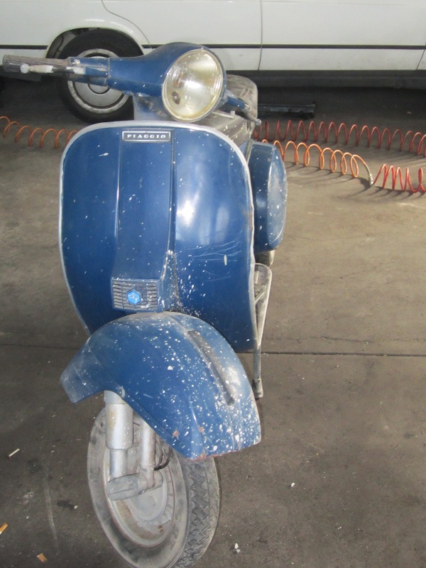

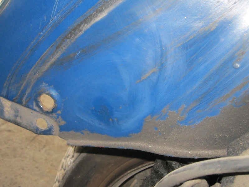

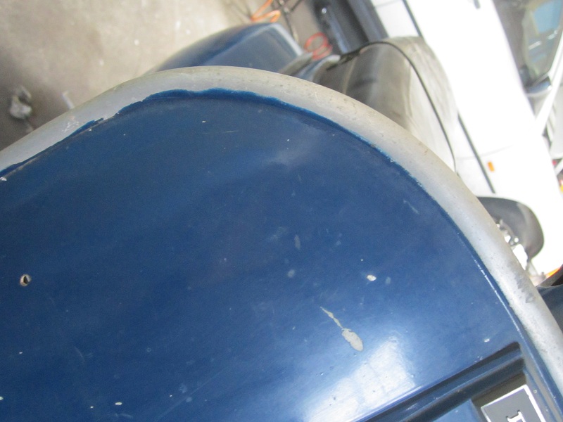

Salve raga, abbiamo una new entry... un mio amico, nonchè il padrone di casa dove ho l'attività, ha appena recuperato un PX senza frecce.
Vespa sanissima, niente ruggine e tunnel intatto!§
Anche la parte esterna si presenta benino, nel senso che è solo graffiata e sporca di spruzzi di calce.
Guardandola bene però, la mano del carrozziere assassino si vede!
I rivetti dei listelli pedana, come il bordoscudo, il bullone che fissa il motore sono sporchi di vernice.... anche i numeri del telaio sono coperti di vernice e non sono con il riquadro grigio.
Quindi non sono sicuro se è stata riverniciata (anche se male) col suo colore esatto o uno simile!
Vi metterò qualche foto e partiamo col toto restauro???

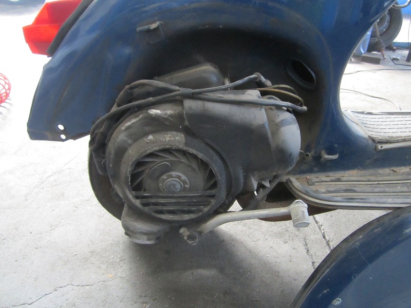

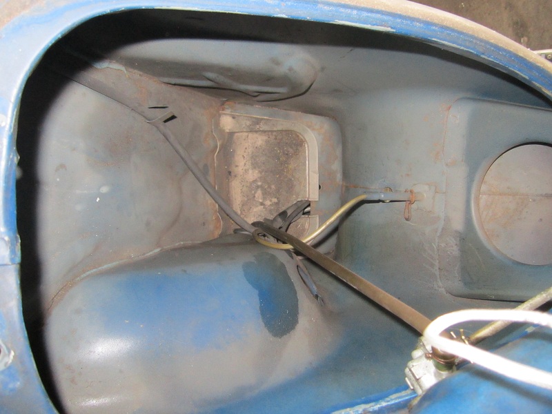

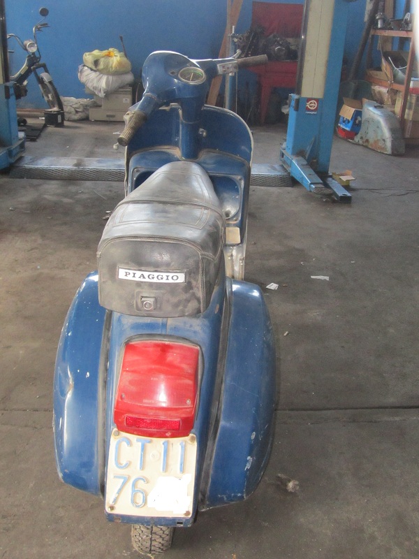

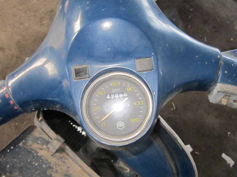

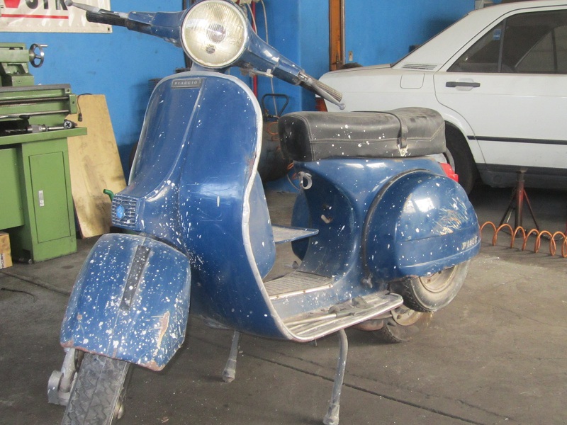

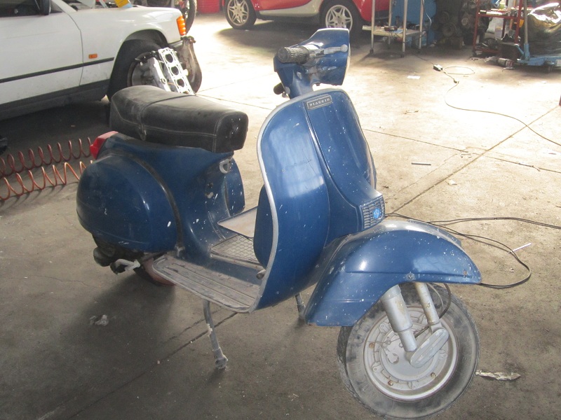

Ecco alcune foto, dovrebbe essere blu marine.... giusto???
Secondo voi è quello o ci somiglia?

Inserito il - 27/04/2013 : 20:35:13  Mostra Profilo Invia a et3jeans1976 un Messaggio Privato
È un blue marine!
Non ti scomporre sul fatto di non avere il riquadro grigio al numero di telaio, perché i PX sono più quelli che non ce l'hanno.
Poi di sicuro fece un incidente o dovette riprendere il colore e per questo trovi vernice sul bordo scudo e rivetti....
È messa sufficientemente bene. Cominciate a pulirla e vedrai.
Inserito il - 27/04/2013 : 21:05:53  Mostra Profilo Invia a sanrem un Messaggio Privato
Personalmente non ci penserei due volte a sabbiare e riverniciare in blue marine !
Ha bisogno di una sana risistemata !

Inserito il - 27/04/2013 : 21:54:38  Mostra Profilo Invia a boris10 un Messaggio Privato
Ciao Salvo, vedo che ormai stai diventando un vespista accanito
Complimenti per il senza frecce.....
Anno 78 o 77?
Naturalmente la sella non è la sua, e trovarla originale del periodo non è semplice.
Che bello il blu marine, come il mio px150e del 1983
Mi sembra comunque sia messa bene, dagli una bella lavata e vediamo cosa esce fuori.

Dimenticavo, i numeri delle marce vanno in bianco

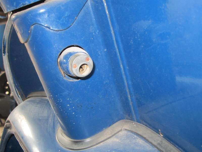

Raga della vespa mancano le chiavi del blocca sterzo!
Come si fa a tirare fuori il cilindretto della serratura?
Bisogna trapanare quei piolini che si vedono???

Prendi un piccolo cacciavitino a lama piatta e lo inserisci sotto il piattello, fai leva e tutto se ne esce.
Poi cerchi il recente post di un utente che insegna a togliere il cilindrerò senza chiavi ma facendo uso di attrezzi auto costruiti per fare scattare la serratura.
Sempre in quel post insegna a riprodurre, con pazienza certosina, la chiave partendo d una chiave vergine compatibile.
Se invece non vuoi sbatter già questo punto, dopo aver levato il coperchio trapani la serratura stando attento ad andare dritto col trapano.
Grazie et3, mi basta poter tirare fuori il cilindretto... una volta tolto, partendo dal solo cilindretto la chiave me la rifanno... sempre che ne valga la pena!
Alla fine con questo cilindretto o con uno nuovo, non si disporrà comunque della chiave originale!
A proposito... la chiave della chiusura della sella è diversa sia da quella del blocca sterzo, sia da quella del porta oggetti... giusto???

Inserito il - 28/04/2013 : 11:46:26  Mostra Profilo Invia a et3jeans1976 un Messaggio Privato
Bloccasterzo e vano portaoggetti hanno la stessa chiave.
La sella invece ne ha una per i fatti suoi.
Quindi se riesci a tirare fuori il bloccasterzo e questo è originale, se ti rifanno la chiave aprì anche il vano retro scudo.

Inserito il - 28/04/2013 : 11:59:54  Mostra Profilo Invia a Salvo Vb1 un Messaggio Privato
Aspppppppp!!! allora è tutto + semplice!!!
Se il portaoggetti ha la stessa chiave del bloccasterzo... dato che il bauletto è aperto, basta farsi fare la chiave con la serratura del porta oggetti e aprire quindi il bloccasterzo senza smanettare niente!!
