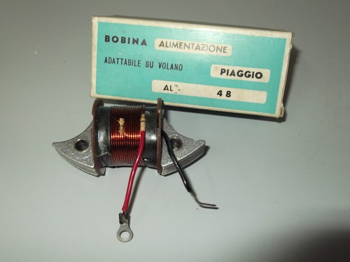

Sul mercato avrei trovato una bobina molto simile, originale dell'epoca, con le stesse misre di interasse, foro e spessore ..tuttavia adatta per il modello di GS con spinterogeno, infatti invece che un filo ne spuntano due:
l'immagine e' questa:
Vorrei chiedere ai guru esperti in materia "elettrica" se tale bobina potrebbe andare bene, magari solo escludendo il filo (quale? il nero? come devo fare?) che risulta essere di troppo.

Non ti so dire se questa bobina sia adeguata per la tua modifica , ma se tu hai già verificato prendiamola per buona. In ogni caso ammesso che sia compatibile non devi eliminare nulla , il cavo nero è la massa che va collegato ai ferodi e al piatto statore.

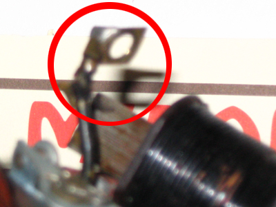

qualcuno sa come si chiamano questi "cosi" qua? e se si trovano ancora in commercio? servono per fissare il filo di rame della bobina e fare in modo che possano essere bloccati dalla vite

Non credo li facciano ancora così, comunque puoi usare un capicorda ad occhiello. Lo crimpi e lo stagni in modo che non si stacchi con le vibrazione.

li puoi trovare ancora in negozi di elettronica (ex GBC ecc) o da qualche elettrauto o li fai comodamente con i capocorda

di quella foggia non li trovi più se non un fossile di magazzino.
puoi rifarli con una lamella di ottone se vuoi farli uguali o con un capicorda se ti interessa solo la corretta funzionalità.
