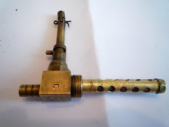

per una volta un rubinetto intero,sporchissimo ma tutto recuperabile...domanda:
posso lasciarlo senza retina sul tubino più piccolo com'è in foto oppure è meglio cercarla?
http://vespaforever.net?/photo/my-images/593/p1103132308.jpg/
Meglio carcarla, la trovi nei negozi di giardinaggio. Rete di ottone a trame fine, poi te la tagli a misura, la arrotoli e la infili. Attento quando la tagli a fare tagli netti e a non lasciare fili spellacchiati che potrebbero ostruire i piccoli condotti.

grazie,il problema e che mi servirebbe anche il tubo bucato che la supporta,il mio ho visto oggi è crepato...contando che farò la tankerite (quindi addio polvere di ruggine),quasi quasi lo lascio così...intanto comunque cerco la retina,se la trovo la monto!

è crepato quanto? metti foto... vedi se lo puoi recuperare tanto serve solo per sostenere la retina che trovi in qualsiasi ferramenta o art da giardino (gialla) a pochi cents.. se fatichi a trovarla dimmelo che dovrei averne ancora
se è messo proprio male usa un lamierino da ripiegare a sigaro da inserire nell'incavo, gli fai delle finestrelle ed è come nuovo... oppure prova per mercatini per trovarne uno usato o cannibalizza una replica

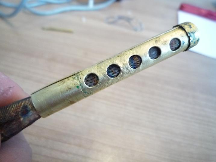

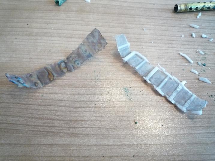

Ho fatto un lavoro simile per un altro tipo di rubinetto , ma il concetto non cambia. Ti posto qualche foto per darti un'idea di come potresti procedere:
Ho comprato un filtro dall'idraulico
34,33 KB
Poi ho tagliato la parte che mi interessava e ho bruciato la plastica.
75,05 KB
Ho infilato quindi la retina nel suo tubicino e rimontato al suo posto
47,61 KB
42 KB

sanrem complimenti bel lavoretto pulito pulito come piace a me!!
si direi che così è restaurato al 100%,farò così anche io oggi ho trovato la retina,la avevo già in garage
