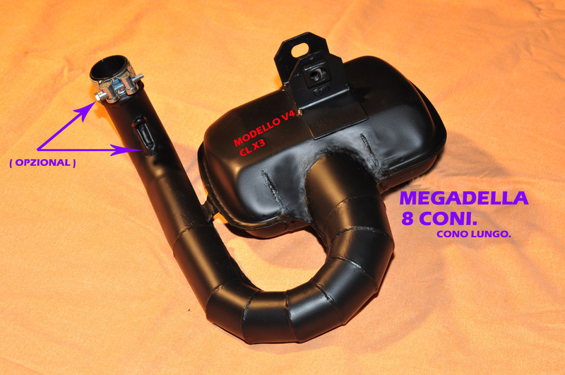

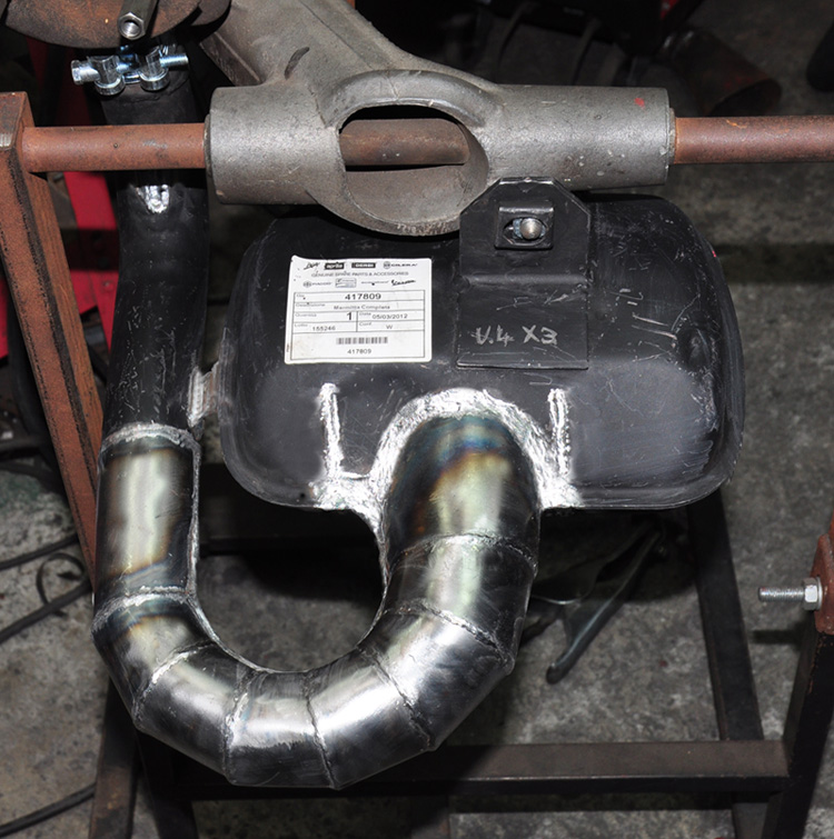

Si aggiunge alla collezzione anche questo nuovo modello...
Avendo provato ad allungare il cono dentro la pancia si è notato da subito un incremento di bassi e minor rumore della marmitta stessa , però si perdono dei giri.
Quindi mi ero riproposto di fare sempre un cono finale + lungo di 3 cm ed inserirlo 3 cm in meno dentro la pancia in modo che venisse a cascare sempre al centro della marmitta, per fare questo ho dovuto rifare tutti i coni con una angolazione + aperta di 2 gradi cadauno , poi nel frattempo che c'ero li ho fatti ad incastro cosi se si vogliono saldare al tig viene molto facile quindi li ho allungati di ciascuno di 2 mm e li ho allargati di 2 mm su un lato in modo di permettere che si incastrano.
In questa versione ci sono anche due coni in più.
Questa versione è stata fatta con cono v4 allungato di 3 cm anche il collettore che scende dal primo cono in poi e lungo altri 3 cm quindi 3+3 abbiamo 6 cm in più.
Lunedi' la porto da un amico a fare il primo test perchè la mia lml 2 tempi è ferma senza assicurazione, in questo periodo cammino con la 4 tempi.

Niente da dire mega, sei un gradino sopra
Anche la nostra pseudo padella conificata dovrebbe avere il cono dentro la marmitta, anche se di certo non andrà come questa
Complimenti

Quindi per quale motore è stata concepita questa ???

Bella... era su questo che avevo detto a Damiano... che il cono interno poteva stare più verso all'esterno e rifacendo il giro più verso il collettore... così ha più da riempire per alzare un poco gli alti...OTTIMO!!!! lo scarico come lo hai fatto sempre verso allesterno? che per caso hai sentito lui?

Questa lo fatta modello v4 con cono + lungo di 3 cm , con quella a 6 coni una maggiore lunghezza del cono va a finire dentro la marmitta e i gas vanno a finire alla fine della camera della marmitta con un effetto di perdita di giri e molti bassi, qui ho messo questo cono lungo tirandolo fuori di 3 cmm fino a lambire il cavalletto nella speranza di non perdere molti giri ed avere grande coppia per tirare i rapporti potrei farci anche la versione v5 oppure v6.
La foto della marmitta sul sito di Damiano gliela ho messo io.
Da tempo volevo fare qualche versione da affiancare alle altre , le altre ci saranno sempre.
A Damiano gli ho mandato prededentemente delle marmitte ogni una ha una caratteristica diversa quindi sta a lui poi dirmi quale va bene per il tipo di motore che lui vorrebbe realizzare non sempre una marmitta che fa + giri significa + performante a volte si accettano meglio altre qualità per sfruttare rapporti lunghi o fasi del motore diverse.
Ogni marmitta risponde diversamente se il motore è fatto in un certo modo, io per esempio la v4 normale sul mio motore ha fatto anche 9500 giri in terza in potenza, adesso ne fa di meno perchè il motore è settato + tranquillo da coppia e non da giri,
Se vedete quel video che avevo messo tempo fa, nonostante non ho i giri di allora potete vedere che fa 110 di gps in terza oltre il fondoscala di tachimetro, ed è corsa 60 , i corsa 60 girano + lenti.
