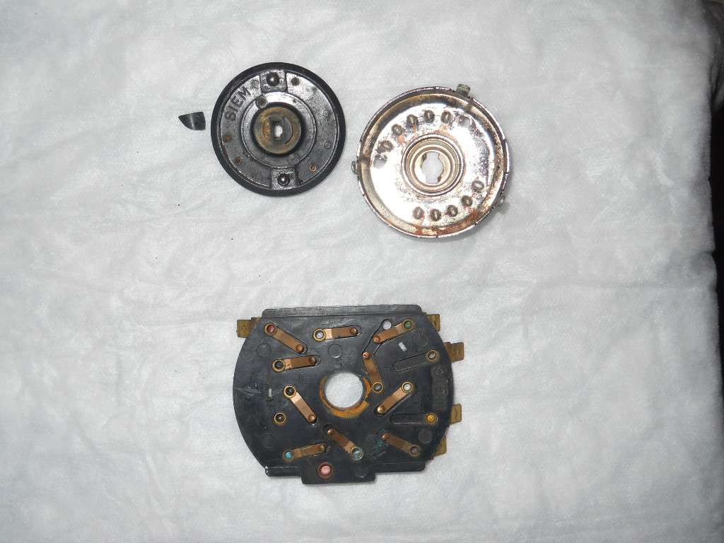

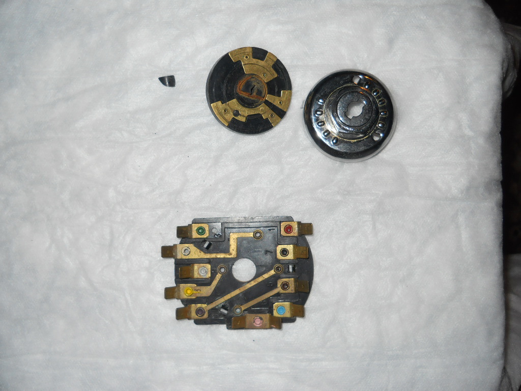

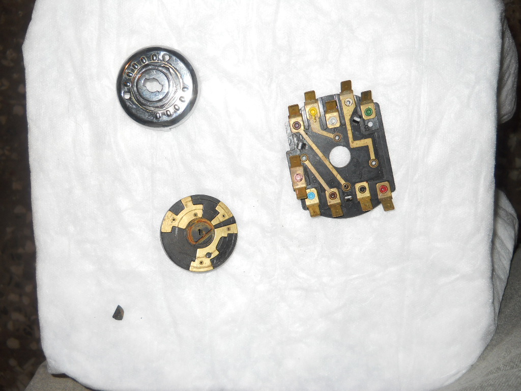

ragazzi sto ultimando il restauro della mia 180ss,adesso ho un problema con il blocchetto di accensione con chiave(quello che va al manubrio),sapete dirmi se sotto ha l'ingresso per 5 o 10 fili????e' uguale a quello della 160gs????dovrebbero essere diversi,premesso che il foro al manubrio č tondo,ma quello della ss sotto dove vanno i fili č rettangolare,mentre quello di gs č tondo....chi sa qualcosa in merito mi aiuti,grazieeeeeee!!!!!!!!

eccoli! quello smontato č di ss e quello chiuso di gs

Grande roberto,direi unico!anche la chiave č diversa...vero?adesso devo andare alla ricerca di questo blocchetto che tralaltro č specifico x ss...
