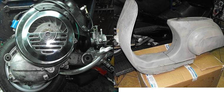

il restauro prosegue, il motore è finito, il telaio sabbiato lo stiamo già addrizzando e sistemando, ringrazio chi mi sta incoraggiando
56,08 KB
Inserito il - 07/11/2012 : 20:16:26  Mostra Profilo Invia a et3jeans1976 un Messaggio Privato
Buon lavoro, ma pulisci meglio quei carter.....

Dato che ho lo stesso problema... volevo sapere se il copriventola che si vede in foto è l'originale!!?

il coprivolano non è quello originale...lo devo cambiare
