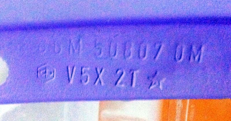

metti la foto del tuo, quello postato č un libretto special in bianco, ovvero č l'originale a cui con photoshop hanno sbiancato anno e numero telaio, la serie č V5B3T mentre sul tuo dovrebbe essere V5X2T.... il libretto č identico ma tutto verde a due pagine....
la foto dei numeri telaio poi sembra al negativo, cič presa sul retro o forse sbaglio, comuqnue č troppo grande e sfocata, mettine una migliore in luce naturale....
non č detta l'ultima parola.... se non hai il libretto ed il telaio non ha i numeri.... o compri un altro libretto e conosci qualcuno di quelli bravi davvero o la butti cosė come si trova.

il libretto ma che cavolo di libretto c'hai???ų

la foto dei numeri telaio poi sembra al negativo, cič presa sul retro o forse sbaglio, comuqnue č troppo grande e sfocata, mettine una migliore in luce naturale.....
In effetti...
i numeri non devrebbero essere in rilievo, ma scavati...
Il che é molto strano!
Prova a fare una foto sul retro del numero di telaio,

a me sembrano ribattuti normalmente
certo se giovanni facesse una foto del libretto ed una fatta meglio del telaio,si capirebbe di piu'

Il libretto sembra ok, in ogni caso i numeri sul telaio devono saltare fuori, altrimenti...
Mi sono permesso di trasformare in negativo la tua foto, in modo che la sigla sia piu' comprensibile: i numeri sembrano originalissimi di fabbrica (seppur incompleti)

allora,attenzione:sulla foto del libbretto la voce (E) indica il tuo telaio,per cui: v5x2t00342(ultimi numeri oscurati) identificano il tuo telaio!
ma la domanda č:da dove caspita saltano fuori quei numeri se sul telaio si legge solo la sigla??svernicia quel pezzo!
il telaio l'anno scorso lho fatto sabbiare e non mi sembrava ci fossero numeri dopo la stella..

non ti sembrava che ci fossero quando gliel'hai portato o quando sei andato a riprenderlo?e quella serie di numeri che han messo sul tuo nuovo libretto da dove son stati pescati?

ne quando lho portata, ne quando lho ripresa. Quella serie di numeri era scritta anche sul libretto vecchio, ma visto che il numero di omologazione scritta sul libretto corrispondeva a quella punzonata sulla vespa non ci ho dato peso.
Penso sempre di pų che quello che me lha venduta mi abbia imbidonato.
Ora come ora qual č il vostro consiglio (il pių economico possibilmente e che non mi tocca farma reimmatricolare perchč immagino facciano storie) per sistemare questa faccenda?

il tuo codice omologazione č: DMG 50807 OM puo' anche darsi che sbaglio qualche lettera perchč dalla foto non si capisce bene
comunque c'č poco da fare,o svernici e cerchi di far saltar fuori il numero oppure č da buttare il telaio
Si, il codice di omologazione che hai citato č giusto.
io vorrei capire come mai non ci sono questi maledetti numeri telaio. Una volta che ho sverniciato cosa guardo, se ci sono le impronte dei numeri di telaio?? e se ci sono che faccio?
