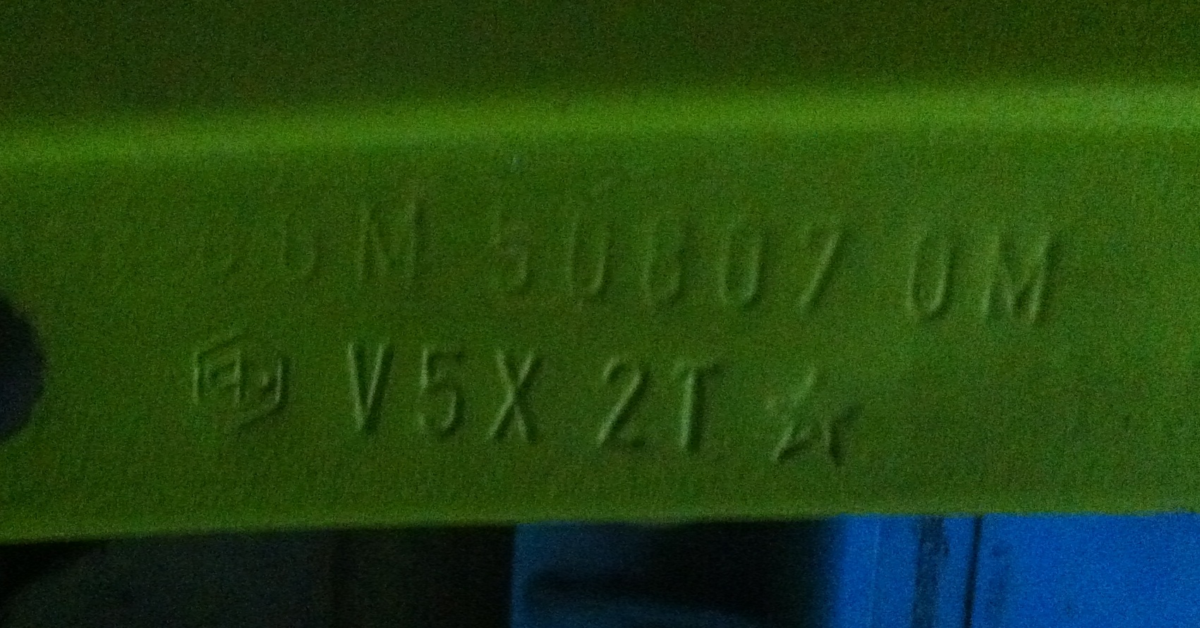

Salve a tutti, tempo fa ho comprato il telaio di una vespa pk50 e me la sono restaurata fin ad averla finita quest'estate. Avevo il libretto piccolo verde piegato in due in cui il numero telaio non corrispondeva al numero telaio corrispondente nella voce telaio del libretto ma al numero in alto al libretto a sinistra della data di immatricolazione.
Prendo esempio da questo libretto: http://www.autobelle.it/annunci/public0001/5img-1264355940.jpg
il numero telaio riportato sulla vespa nel mio caso era 1093a.. ecc
Non dando troppo peso a questa cosa mi sono recato in motorizzazione per fare la targa con il libretto nuovo, ma sul libretto nuovo non compare questo numero.
Suppongo che la revisione non mi passi, cosa devo fare? Sono stato imbidonato quando ho comprato il telaio?
Grazie a tutti.

In allegato ce la foto con le sigle e i numeri presenti sul mio telaio,
I numeri sopra alla sigla V5X2T corrispondevano sul mio libretto vecchio (che adesso si è tenuta la motorizzazione) al numero scritto in alto al librettino(da quello che ho capito il n° di omologazione) Adesso avendo il libretto nuovo non trovo il numero scritto sul telaio

infatti il numero del telaio non c'è...spero sia sotto la vernice

Sotto la vernice non mi sembrava ci fosse, il numero di immatricolazione corrispondeva però, come può essere possibile? Se la porto alla revisione mi passa? SE no cosa posso fare?

il numero deve essere dopo la stella poi un altra stella a chiudere....se non c'è sotto la vernice è un problema...vuol dire che lo hanno "limato"

allora,la serie di numeri che sta dopo il "dmg" è il codice omologazione,non centra niente con il n°telaio
il numero che interessa a te deve stare dopo la sigla v5x2t...che non c'è
inoltre non mi risulta che prima della sigla ci vada il simboletto della piaggio e pure la stellina successiva non mi sembra quella "originale"
telaio da buttare

mi correggo:il simbolo della piaggio prima della sigla del telaio è giusto,pero' poi va una stellina (diversa da quella che hai) n° telaio ed un'altra stellina
praticamente tu nel libretto hai il n°di omologazione al posto del n° telaio,non è regolare,anche se potresti passare la revisione nel caso non se ne accorgano...

per prima cosa con una spazzola di ottone togli la vernice dopo la stella almeno al 100% ti togli il dubbio ,se è tutto come sembra l'unica cosa legale da fare è gettare via il telaio

prova a chiedere in motorizzazione,ma in genere la ripunzonatura la fanno se hai il libretto con scritto il n° telaio

lo ripunzonano (con un altro numero non il solito credo) se è evidente l'usura della parte (per ruggine ad esempio)e se i documenti sono a posto,non mi sembra questo il caso
