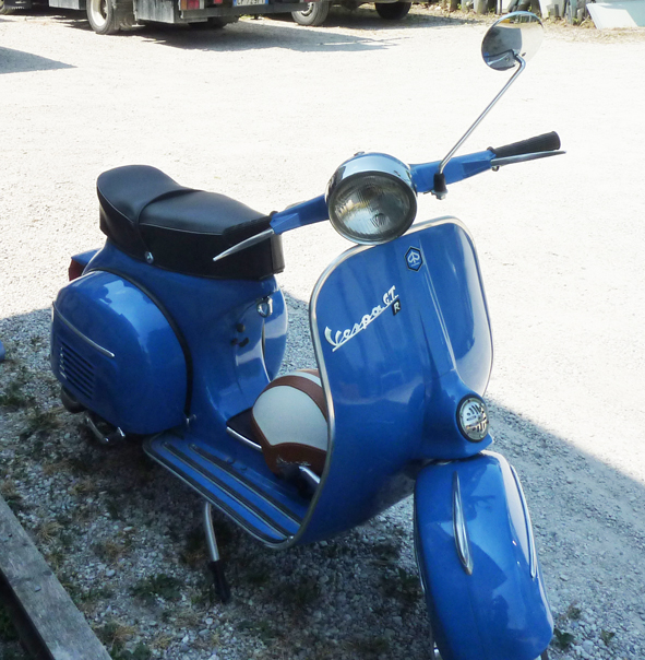

ciao volevo iscrivere una GTR del '73 al FMI, tanto per stare tranquillo in caso di incidente ecc.
A parte i 50 euri da pagare chiedevo se qualcuno sa darmi le specifiche tecniche della vespa x il FMI,cioe' valgono quelle di Vespa tecnica o ci possono essere delle variazioni?
ps. sono giuste le cromature laterali sui parafanghi?
e come scegliere l'esaminatore a cui inviare le carte...
GT_r
telaio: VNL2T - n.127992
motore: VNL2M - n. 99272
ciao grazie di tutto

Allora tu ti scarichi dal sito di federmoto.it la modulistica, la completi con tutti i dati che trovi nel libretto e quel poco che manca lo rilevi da Vespa Tecnica, in particolare vai alla fine della sezione del GTR e troverai le schede di omologazione da cui prendere ripeto quel poco che manca.
A mio avviso le modanature in alluminio sui parafanghi ci vanno, erano di serie.
Poi fai le foto come da istruzioni (e falle bene, in una bella giornata con un fondo neutro) e dopo aver pagato oltre la tessera anche i bollettini per gli oneri di sicrizione vespa al registro, mandi tutto all'esaminatore di Rovigo, che è il più vicino a te.
Io ho certificato con lui il mio PX e la mia Special, è stato cortesissimo e celere.

l'unico dubbio e' sulle modanature, quando ho cominciato il restauro c'erano, ma qualcuno durante i lavori mi ha messo il dubbio che forse erano di serie solo fino al '72... no so....
ma gli esaminatori vengono a vederla? ho l'interruttore stop colore nero.....

Belloooo il gtr azzurro cina!
Le modanature sono state di serie solo a inizio produzione ma, purtroppo, non so dire fino a quando con esattezza.
Per l'fmi starei piuttosto tranquillo, certamente l'iscrizione non è a rischio per l'interruttore di stop

bhe grazie per i complimenti e stato un lavoraccio ( tutto autocostruito ) ma ne valsa la pena, e un ottimo mezzo anche per fare strada giornalmente...
