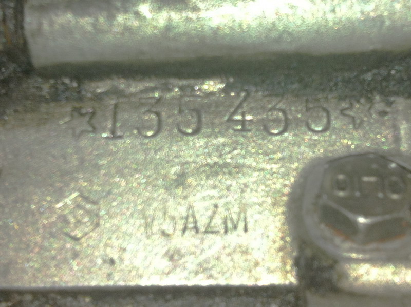

Inserito il - 12/11/2012 : 21:40:17  Mostra Profilo Invia a jb_vespa un Messaggio Privato
...eppure io la 4. marcia la mettevo!!!!

Inserito il - 13/11/2012 : 00:05:58  Mostra Profilo Invia a boris10 un Messaggio Privato
Il numero dei motori v5a2m non dovrebbe arrivare fino al 96000 circa?

Inserito il - 13/11/2012 : 09:26:23  Mostra Profilo Invia a jb_vespa un Messaggio Privato
È un bel mistero... Mah!
Comunque questo blocco è "in vendita"...

Inserito il - 13/11/2012 : 22:06:54  Mostra Profilo Invia a jb_vespa un Messaggio Privato
rettifica. il motore ha 4 marce. dicevo io che la mettevo, la quarta marcia. scemo sì ma così tanto
mia ipotesi sul perché questo motore è marchiato V5A2M. probabilmente sono stati sostituiti i carter con quelli di un 2M, e - se è stato ripunzonato - chi lo ha ripunzonato ha messo il numero del motore 4M senza cambiare il tipo motore.
