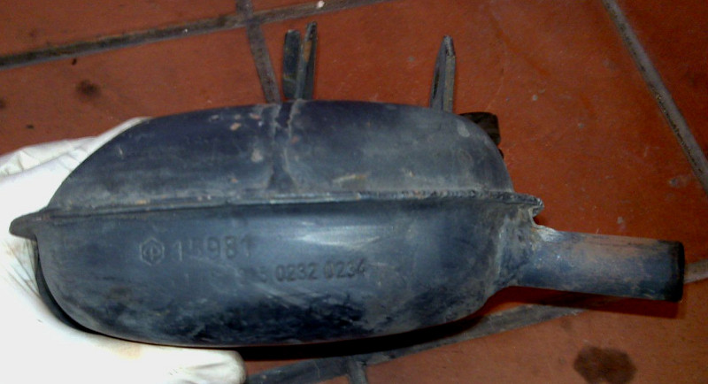

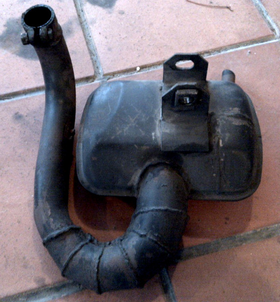

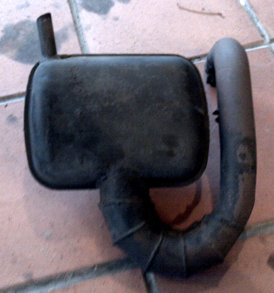

Ecco le foto, visto che cocciuto come sei non mi hai dato l'indirizzo email
Per riaverla come nuova occorre spazzolata e spruzzata di bomboletta alte temperature.
Il collettore a coni termina con un tubo cilindrico del diametro che vedi da fuori, che entra e si apre libero dentro la padella, per il resto c'è solo un buco aggiuntivo sulla paratia ed il tubetto di scarico entra dentro per una notevole lunghezza, il tutto a vantaggio della silenziosità e della coppia ai medio-bassi (su motori che possono farlo comunque raggiunge bene i 7500rpm, anche oltre su cilindri fasati alti, ovviamente sul tuo 150 originale penso farà massimo sui 7000...).
