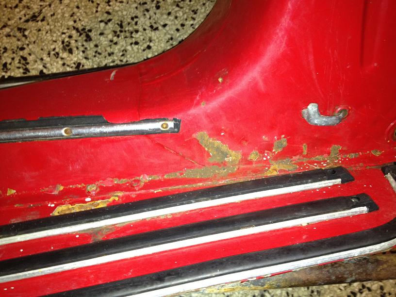

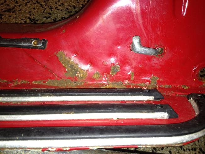

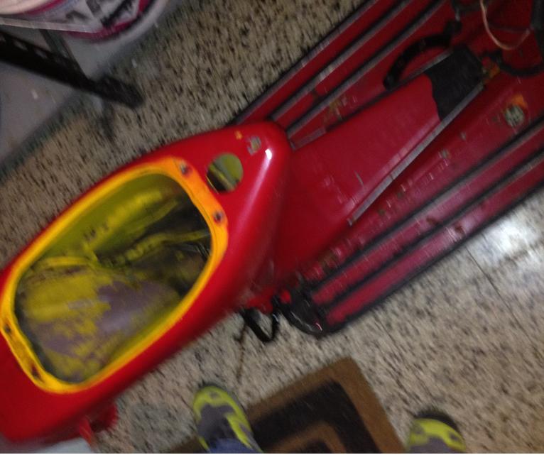

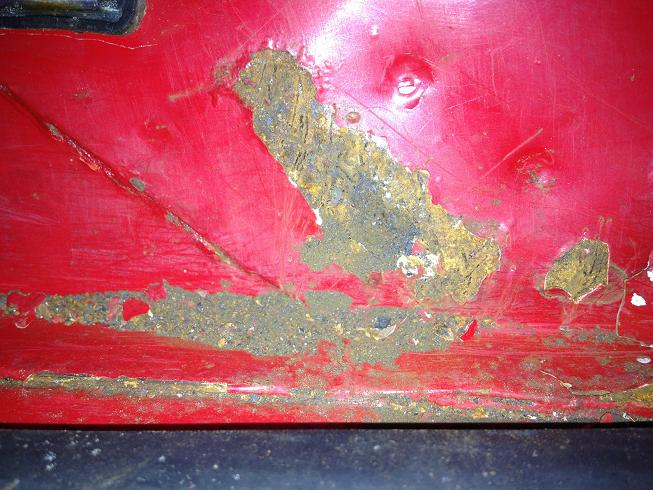

Avrei bisogno di un consiglio da chi taglia e ritaglia , salda e ribatte ecc..., insomma da qualcuno che sa il fatto suo !
Ho un telaio di PX che ha dei punti di ruggine profonda , non passante ma piuttosto profonda e avrei bisogno di un cosiglio su come sarebbe meglio operare. Posto le foto per poi commentarle:
97,87 KB
79,9 KB
66,3 KB
61,9 KB
Le foto sono state fatte con l'iphone e in una cantina quindi non rendono molto l'idea , ma vi assicuro che in alcuni punti la ruggine é parecchio profonda. La parte messa peggio é il punto iniziale del tunnel. Il tunnel internamente é sano ! Dove le lamiere si sovrappongono c'é un punto che il primo strato di lamiera é mangiato. Quindi avrei bisogno di sentire dei pareri su cosa converrebbe fare...
Tagliare via totalmente le parti macie e rattoppare oppure , sfogliare il primo strato marcio lasciando quello sottostante e poi rattoppare ?
Grazie in anticipo per le vostre risposte !

prima sabbia poi se ne parla

DEVI TAGLAIRE LA FOGLIA ESTERNA...
visita il post del restauro di tonysubwoofer...
quello della 200 america.
