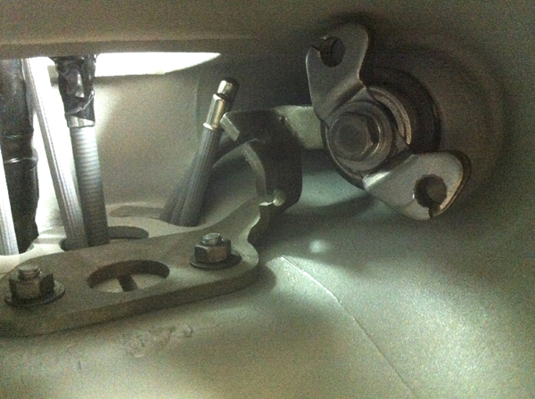

ciao chi mi sa' dire come va' posizionato questo spessore con il dentino?grazie

Inserito il - 30/07/2014 : 11:31:12  Mostra Profilo Invia a teocarper un Messaggio Privato
Pessima foto
Il dente fa da fermo sulla boccola delle marce, che ha un foro proprio per quello.

Inserito il - 30/07/2014 : 23:48:49  Mostra Profilo Invia a fabiettopx un Messaggio Privato
grazie teo ,ma io boccole non ne ho viste.per caso intendi il leveraggio dove vanno fissate le due guaine delle marce?

Inserito il - 31/07/2014 : 11:21:25  Mostra Profilo Invia a teocarper un Messaggio Privato
Si... quelle sono le boccole

teo,se ho capito bene,devo svitare il bullone del tubo girare i leveraggio,cercare il foro e farlo incastrare nell dentino giusto?

Inserito il - 04/08/2014 : 16:13:21  Mostra Profilo Invia a teocarper un Messaggio Privato
giusto
