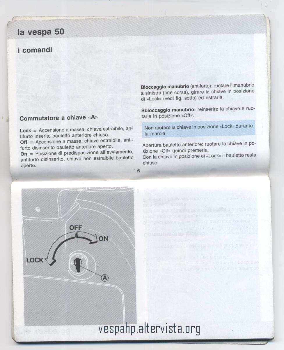

nell' hp (e nella v) lo sportellino si apre con un gancio che si alza inserendo la chiave nella serratura di avviamento e premendo.

Quindi premendo la chiave nella serratura? OK.
Il precedente propietario ha avvitato una lametta sopra allo sportelle che gira per aprirlo e chiuderlo...
Grazie della dritta!!!

come scritto da mik nell' hp il metodo di funzionamento è questo :
94,42 KB
se puoi posta una foto del " tuo " bauletto cosi possiamo capirci meglio
