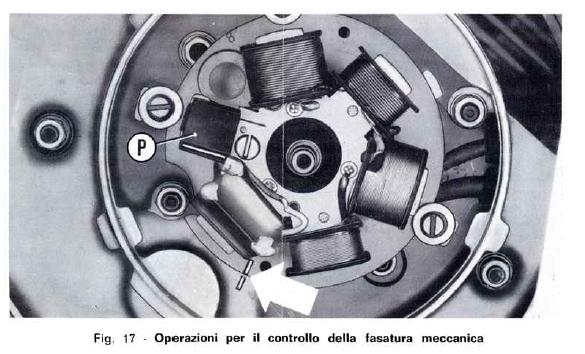

domanda 2 so che l anticipo di fabbrica delle et3 è circa 20 gradi piu o meno .. quello che non capisco è da dove iniziare a prenderle le misure, ho calcolato che 20 gradi corrispondono circa a 18,3 mm di rotazione dallo 0 il fatto è che nel piatto ci sono 2 tacchette : una senza niente (piu a destra) ed una con scritto "A" (piu a sinistra) quale devo prendere come riferimento ? i miei calcoli sono giusti ?

1 lampade sbagliate; stop 6 volt 10 W controlla che per le posizioni siano montate lampade da 6 volt 5 Watt (entrambe sia anteriore che posteriore)
2

Per quanto riguarda lo statore non e il suo originale e quella tacca non ce l ha , nemmeno quello ce montavo prima l aveva... Ti metto una foto così capisci meglio ( hO fatto un segno prima di smontarlo ma l avevo messo a occhio E ho notato che il pistone era bello incrostato .... C entra qualcosa vero? |

| gira di mezzo giro lo statore da come sta sulla foto e metti la A a pari della tacca |

quale tacca??? dovrei girare completamento lo statore se è sempre andato cosi credo che lo spostamento debba essere minimo non di mezzo giro.... |

Hai lo statore della vespa hp che hanno le tacche invertite ..... Se fisse invertito lo statore la vespa non si accenderebbe Va bene così.... Solo che devi mettere le lmpde a 12v come richiede lo statore HP |

Come ho lo statore hp ??? Semmai il piatto dello statore è diverso .... Sul sito era espressamente indicato per vespa et3 , ho sempre montato le lampade a 6v ....

| Con le tacche rovesciate è Hp ma a quanti fili escono dallo statore? |
