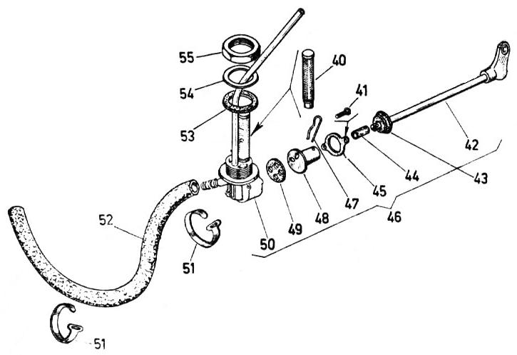

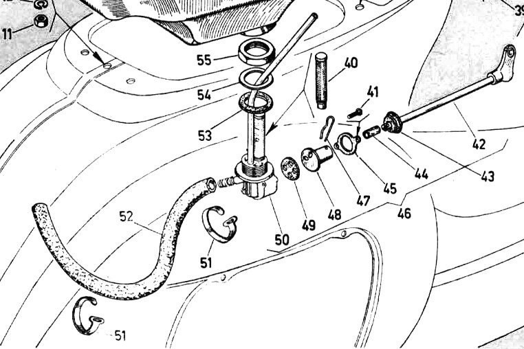

ho trovato qualcosa, ma non si capisce dove va, c'è un beccuccio in cui entra ma infilandolo li esce fuori dal serbatoio.
non c'è vento favorevole per chi non sa dove andare.
Inserito il - 03/06/2012 : 15:06:50  Mostra Profilo  Visita l'Homepage di mimmo  Clicca per vedere l'indirizzo MSN di mimmo Invia a mimmo un Messaggio Privato
97,62 KB
Inserito il - 03/06/2012 : 15:17:47  Mostra Profilo  Visita l'Homepage di mimmo  Clicca per vedere l'indirizzo MSN di mimmo Invia a mimmo un Messaggio Privato
aspè così è più chiaro
39,17 KB

uhmmm!! grazie per l'esploso mimmo, domani guardo meglio, però ho il dubbio che sia stato modificato o che si tratti di un altro modello di rubinetto, perchè sopra c'è un finale con invito per tubo morbido, come quello di uscita, ed in più c'è un filtrino che fluttua nel serbatoio collegato ad un tubo staccato, da questo esploso poi non capisco il motivo per cui bisogna staccare il rubinetto, la parte finale dovrebbe essere a vista!! domani smanetto.
Inserito il - 03/06/2012 : 22:55:29  Mostra Profilo  Visita l'Homepage di poeta  Clicca per vedere l'indirizzo MSN di poeta Invia a poeta un Messaggio Privato
quello è solo il tubo di pescaggio dell'aria, fà da decompressore, lo reinfili e via, la chiave costa 12 euro.
