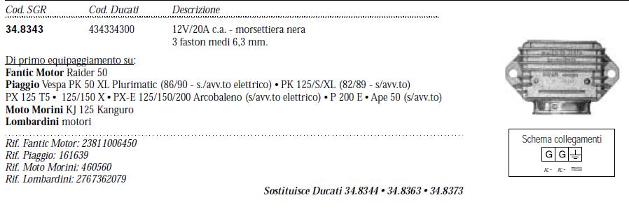

Avevo promesso di non fare mai più un post serio, ma ho scoperto di avere ben 4 lettori affezionati, uno che mi legge spesso e udite udite uno che copia tutto ciò che scrivo, evidentemente vuole fare un libro anche lui
Dunque ad uso e consumo di questi 6 dementi cercherò di fare un pò di luce sui regolatori di tensione elettronici delle vespe.
Cominciamo con quello più comune:
 48,9 KB
è montato sui seguenti modelli:
- 125 Vespa P ETS (84/>) (s/avv.to elettrico)
- 125 Vespa PK S (82/85) (c/frecce - s/avv.to elettrico)
- 125 Vespa PK S Automatica (84/89) (s/avv. elettrico)
- 125 Vespa PK XL (86/89)(s/avv.to elettrico)
- 125 Vespa PX T5 (85/>) (s/avv.to elettrico)
- 125/150 Vespa P-X (</81 - c/frecce - s/batteria) (acc. puntine - imp.12V)
- 125/150 Vespa PX/PX -E/ PX Arcobaleno (81/97 - s/avv.to elettrico)
- 200 Vespa P-E (c/frecce - s/batteria - 78/79) (imp. 12V - acc. elettronica)
- 200 Vespa PX -E/P-E/ PX Arcobaleno (81/97 - s/avv.to elettrico)
- 50 Vespa PK XL Plurimatic (86/90 - s/avv.to elettrico)

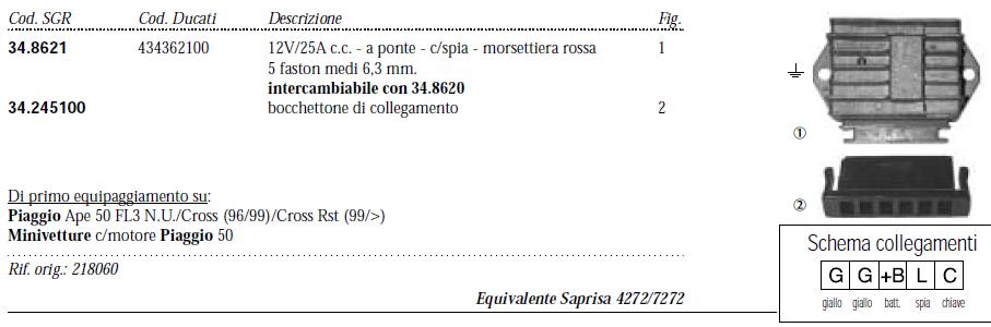

Inserito il - 07/04/2012 : 14:59:36
 43,97 KB - 125 Vespa PK XL/FL (86/90) (c/avv.to elettrico)
- 125 Vespa PX 30 Anni (07/08)
- 125 Vespa PX T5 (86/>) (c/avv.to elettrico)
- 125/150 Vespa PX (98/01)
- 125/150/200 Cosa CL/CLX/Cosa 2 (c/avv.to elettrico)
- 200 Vespa PX (98/01)
- 50 Vespa PK FL (90)
- 50 Vespa PK N (89/90)(c/avv.to elettrico)
- 50 Vespa PK XL/XL Rush (85/89 - c/avv.to elettrico)

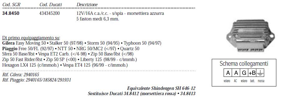

Inserito il - 07/04/2012 : 15:07:26
Questo è il più comune per i modelli che montano la batteria, quelli che hanno lo statore a 7 fili
- 125 Vespa P ETS (84/>) (c/avv.to elettrico)
- 125 Vespa PK S (82/85) (c/frecce - c/avv.to elettrico)
- 125 Vespa PK S Automatica (84/89) (c/avv. elettrico)
- 125 Vespa PX America (82/>) (volano magnete)"
- 125/150 Vespa PX/PX -E/ PX Arcobaleno (81/97 - c/avv.to elettrico)
- 125/150 Vespa PX-E (82/> - c/frecce - c/batteria) (acc. elettronica)
- 200 Vespa P-E (c/frecce - c/batteria - 79/>) (imp. 12V - acc. elettronica)
- 200 Vespa PX -E/P-E/ PX Arcobaleno (81/97 - c/avv.to elettrico)
- 50 Vespa PK FL2 Automatica (90/91)
- 50 Vespa PK FL2 HP (91/97)

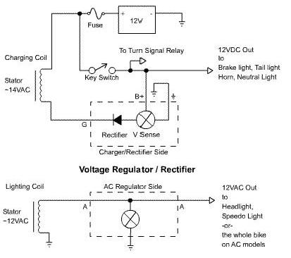

Inserito il - 07/04/2012 : 15:19:56
 41,7 KB
- 200 Vespa P-E(c/frecce - c/batteria - </79) (imp. 12V - acc. elettronica)
- 200 Vespa P-E(s/frecce - c/batteria - 78/79)(imp. 12V - acc. elettronica)

Ciao Mimmo e buona Pasqua a tutti (in ritardo), qualcuno si ricorda di me?? Ogni tanto torno a farmi vivo, ma di questi tempi "il dovere chiama (la scuola sta diventando un inferno...)" e mi viene molto difficile connettermi assiduamente al forum, anche se vi leggo spesso. Bel post, torna molto utile in caso di impianti del genere, ci vuole ogni tanto un'"ordinata" a certi argomenti, che altrimenti sarebbero un casino!  Solo una domanda: ma i rettificatori sono a semionda singola? Senza nemmeno un condensatore di livellamento?? Come mai?

ciao mimmo.... faccio riferimento anche io al cat SGR per chiederti 1 aiuto...
avendo montato sulla vnb una accensione elettronica bajaj mi è sorto l'inconveniente del regolatore... vorrei evitare di utlizzare quello px a 3 spinotti (quello che hai postato per primo codice 34.8343)per vespa renza avviam elettrico xke troppo ingombrante
il mio statore dovrebbe erogare circa 70w (+o-) ed esce un solo filo a portare la corrente direttam dallo statore..come nelle vespa senza batteria
poichè vorrei prendere il regolatore piu piccolo possibile.. ho spulciato il cat. SGR... ed ho individuato un possibile sostituto nel regolatore cod. 34.830116 : quello a corrente alternata a fine pag 33
come collegamenti dovremmo esserci vedendo gli schemi... cambia l'amperaggio 20A originale vs 12A questo.... cosa comporta questa differenza??
sai indicarmene altri validi in sostituzione del classico ducati ma di dimensioni contenute...? grazie in anticipo! |

Inserito il - 27/04/2012 : 23:46:39
12A sono molto più di 70Watt Non dovresti avere problemi.
Ma intendi modificare tutto il cablaggio della vnb? |
