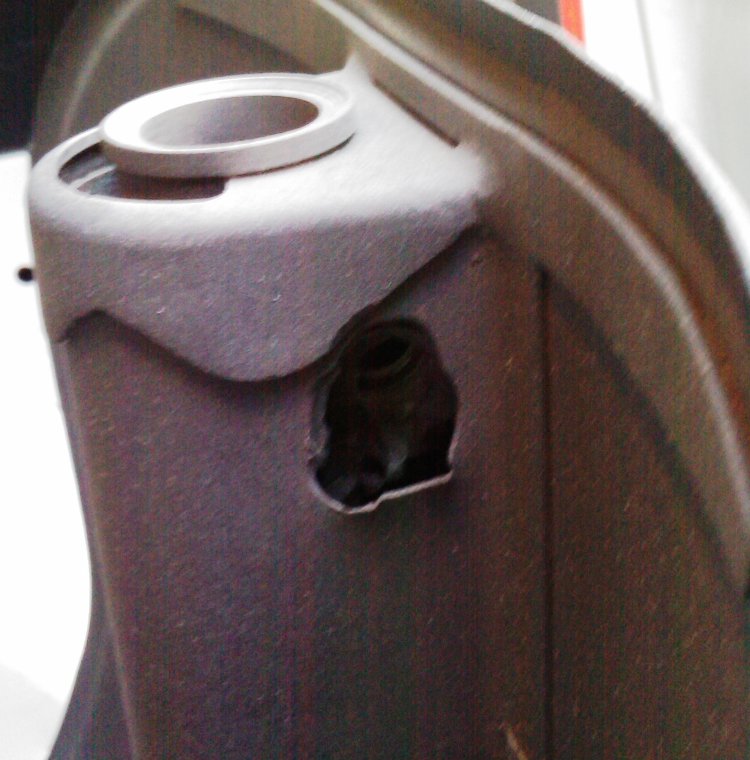

salve ragazzi ho bisogno di un aiuto,praticamente la mia gs 160 II serie(vsb1t) è sprovvista del cilindretto del bloccasterzo e,il genio del vecchio proprietario per toglierlo l'ha distrutto a colpi di martello e scalpello,quindi ora la sede risulta abbastanza disastrata.......
mi servirebbe(se qualcuno ne ha)una foto del particolare della sede del bloccasterzo,senza cilindretto,per permettere al carrozziere di metterla a posto.

Inserito il - 14/03/2012 : 09:22:55  Mostra Profilo Invia a Sergio78 un Messaggio Privato
invio la foto della situazione attuale della sede......spero che qualcuno sappia darmi indicazioni per rimediare a questa oscenità

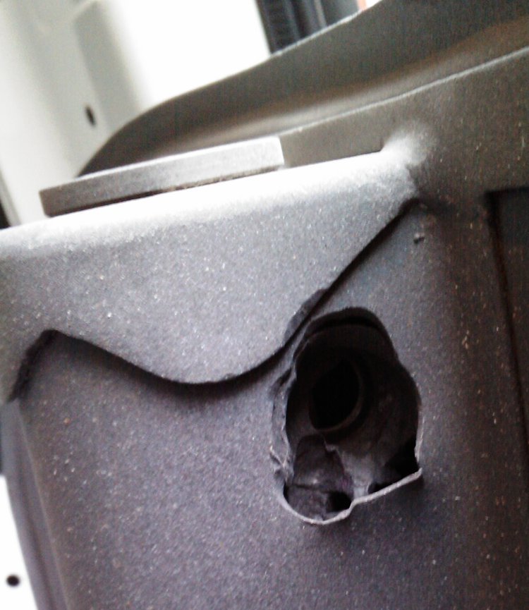

Inserito il - 14/03/2012 : 09:25:17  Mostra Profilo Invia a Sergio78 un Messaggio Privato
scusate per la risoluzione pessima delle foto ma le ho fatte al volo con il cell

Inserito il - 14/03/2012 : 10:06:33  Mostra Profilo Invia a sanrem un Messaggio Privato
Mah secondo me fai prima procurarti un blocchetto e con quello andare dal carrozziere che su quelle misure ricostruisce la sede !

Inserito il - 14/03/2012 : 11:30:59  Mostra Profilo Invia a Sergio78 un Messaggio Privato
lo avevo pensato anch'io ma avrei preferito qualche dettaglio in particolare,ma visto che nessuno può aiutarmi devo fare così.

Inserito il - 14/03/2012 : 15:16:55  Mostra Profilo Invia a sanrem un Messaggio Privato
Guarda qui , forse questo ti puó aiutare...

Inserito il - 14/03/2012 : 20:11:15  Mostra Profilo Invia a bepo un Messaggio Privato
Quelli su ebay sono originali e ti conviene fare come dice Sanrem
