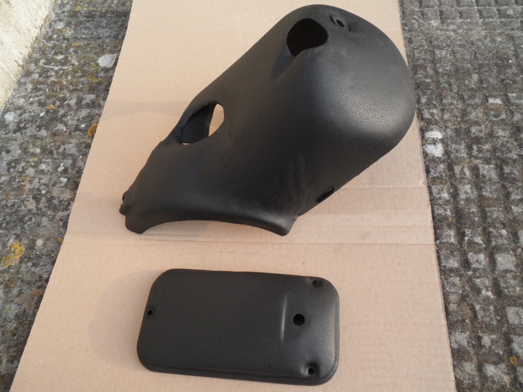

ciao.. chia ha avuto esperienza con questo tipo di vernice..da utilizzare sulla cuffia cilindro e scatola filtro dell VESPA gs 150?...Ho cambiato ben 2 bombolette ma dell'effetto sperato neanche l'ombra......

dai un'occhiata qui nelle ultime pagine http://www.vespaforever.net/forum/topic.asp?TOPIC_ID=20973&whichpage=10

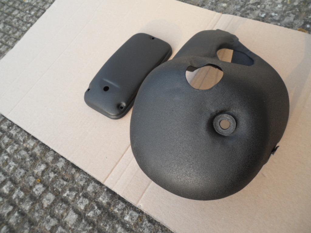

Alcuni carrozzieri hanno una polverina particolare che si aggiunge alla vernice nera,per la percentuale devi fare qualche prova; il risultato e' questo,non so se ti piace
