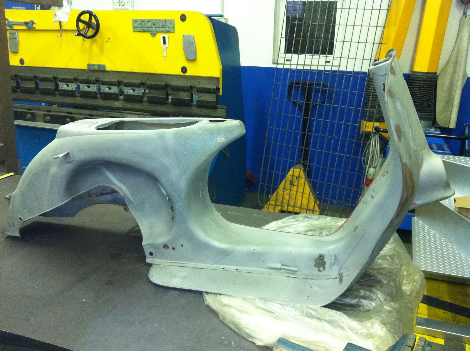

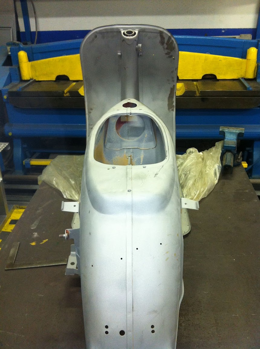

Ragazzi!!!! ecco la meraviglia!!!
per fortuna sotto la vernice era davvero quasi tutto ok.....giudicate voi!!!

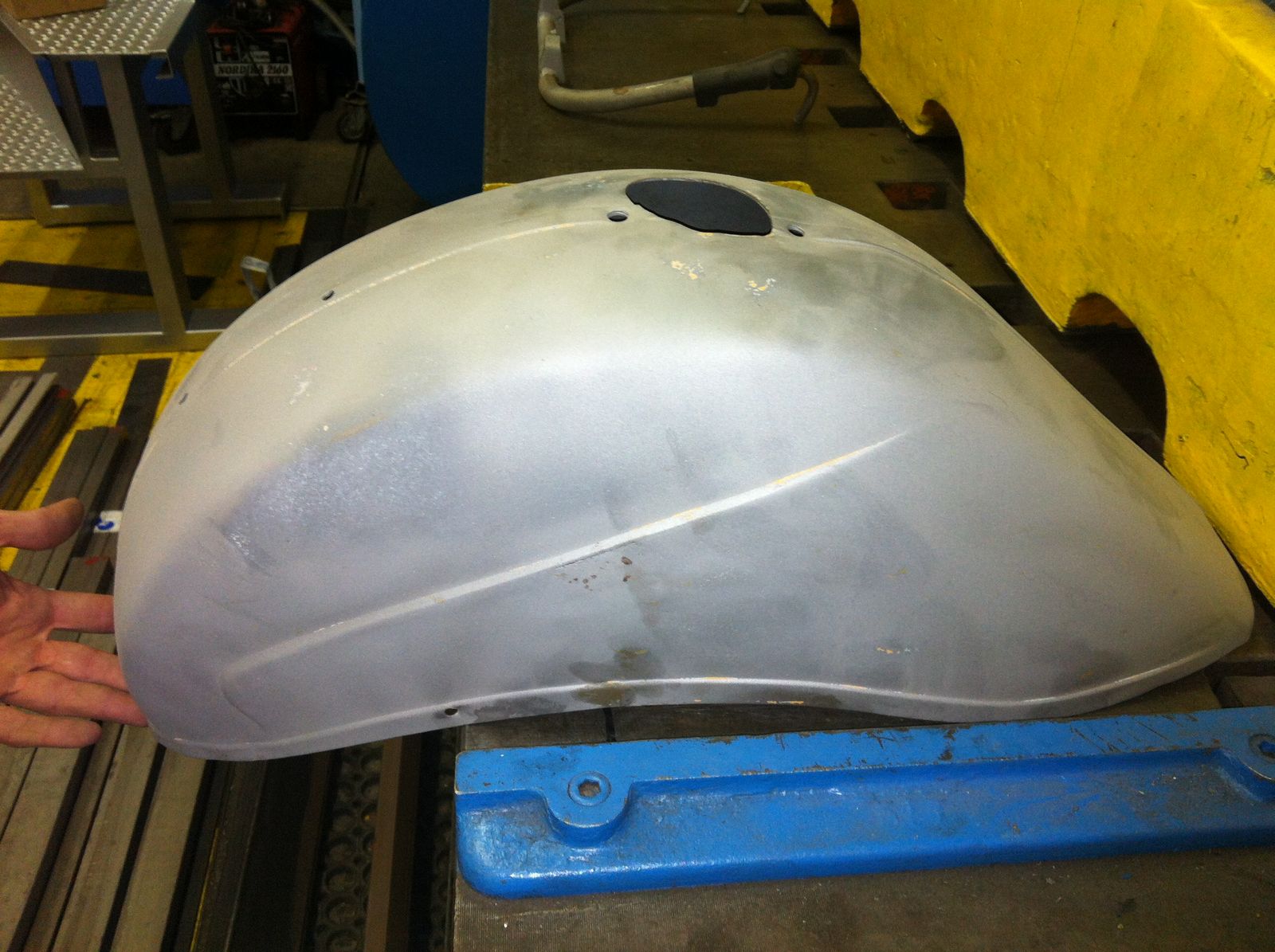

da raddrizzare
da raddrizzare
che ve ne pare? il parafango sembra il pezzo più malconcio!!!

'nzomma... ci sono parecchie pezze su quella povera vespa...
