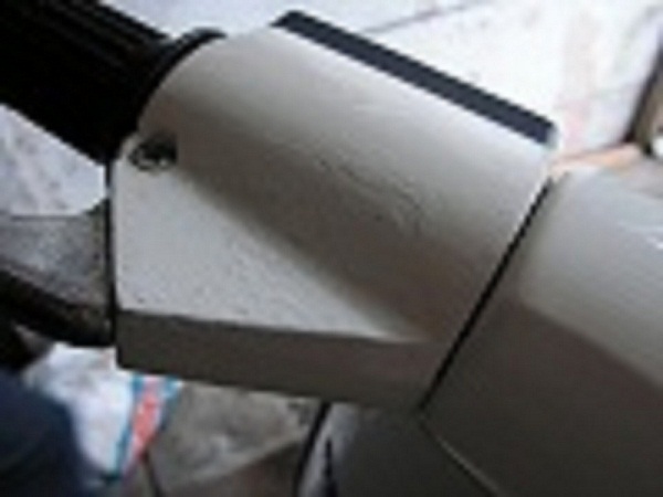

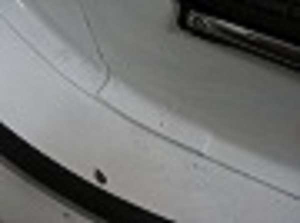

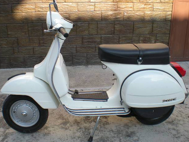

Allora vi aggiorno: Anno 78, documenti da passaggio. La vespa che ci si creda o meno, a mio avviso ha realmente 2400 km. La vernice è nitro d'origine, monta le gomme d'origine, insomma da questo punto di vista è realmente sana e sincera. Però il vecchio proprietario ha eseguito molti ritocchi a pennello in vari punti veramente ma veramente grossolani a dir poco. Un vero sconcio. L'ammortizzatore posteriore dipinto di nero!! Pedane sanissime, vernice bellissima nel contesto, nessuna ammaccatura. Tutti i componenti che mi avete suggerito a posto.(A parte la leva d'avviamento che non è corta e la cuffia che ha il gancio passacavi. Ma sul libretto uso e manutenzione vi è una foto del motore con questi componenti) Si potrebbe forse chiudere a 2500. Ho quantomai bisogno di aiuto..........Ho solo queste foto, mi rendo conto di non aiutarvi nel giudizio e col pc sono una frana, scusate le dimensioni

Abbiamo ridimensionato la cifra e spero di chiudere a 2500. In foto (com'è ovvio) è spettacolare.Dal vivo l'esteta si raffredda ma esclusivamente per la rozzezza dei ritocchi a pennello (ha pur sempre 34 anni!) Forse si potrebbero recuperare senza ricorrere a verniciatura che mi sembrerebbe fuori luogo. La vespa è sana e sincera. Questa notte non si dorme...... |

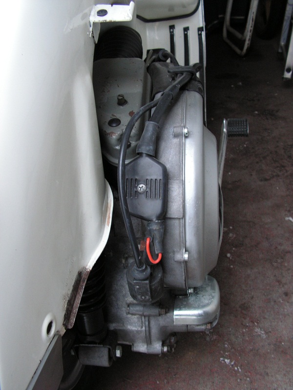

E' Px da prendere subito a 2500!!!!
le foto seppur scarne, dicono già tutto di quella vespa!
la cuffia motore ha la linguetta passacavi anche sulla mia 125 del 77 originalissima, e stesso cavalletto da 22....
se guardi la marma dovrebbe avere stampigliato il logo Piaggio... con 2400Km originali DEVE avercerlo.
Prendila, a 2000 si trovano solo le PXE con frecce, una senza a meno non la trovi dai retta nè tantomeno conservata!
E' BELLISSIMA!!!
targa originale immagino.... BOLOGNA?
O MOdena...
Gomme ACS Michelin, vanno sostituite con le S83 o le SC30 Pirelli, che sono troppo vecchie anche se nuove, ma.... certificano con la loro presenza lo stato di conservazione del mezzo, eccellente considerati i suoi...35 anni! In molti sul forum nemmeno li hanno...
Una senza frecce senza macchia e senza peccato, bianca come un lenzuolo, altro che a 3300 la prendi nuova... ben altra vespa stiamo guardando dai nostri piccoli monitor...
una P125X SF, senza eguali. |

Si Poeta, la marma è originale. Il coperchio carburo non è nero ma grigio chiaro. La targa è originale ma il libretto rifatto in seguito a smarrimento dell'originale. anche i rivetti pedane sono come quelli da te descritti. Vespa sana e sincera violentata da un pennello maldestro......
