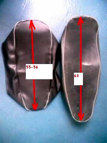

Un po' di tempo fa avevo comprato un coprisella ( a sx nella foto)per la primavera, ieri volevo metterlo sulla sella ma mi sono accorto che è parecchio più corto della fodera vecchia ( a dx nella foto). Ho contattato il rivenditore il quale mi ha detto che sono più piccoli per evitare che con il tempo si sfilino, quindi di provare a scaldarlo sui termosifoni o con il phon e poi mettere sulla sella, alle due estremità, cioè dietro e davanti, un foglio di naylon per fare in modo che il coprisella scivoli meglio al suo posto. Per ora non ho ancora provato, però volevo chiedere se qualcuno ha già avuto questo... "problema".

allora, io ho avuto lo stesso problema con la sella di et3 ed ho fatto così.
ho scaldato - come ti hanno suggerito - per rendere il tessuto più morbido.
quindi, un cm. da un lato e uno dall'altro e così via, con l'aiuto di una stecca di ferro ricoperta di nastro perchè non facesse danni, ho infilato la parte lunga.
ho lasciato riposare al sole di luglio per alcuni giorni e ho iniziato col fissare le "foderine interne".
queste erano davvero corte e il risvolto, da fissare con i "morsetti" metallici, non teneva.
anche qui piano piano e con l'aiuto del phon ho tirato giù e poi fissato.
in questo caso, però, la "trazione" era così tanta che ho fissato le foderine interne con un po' di colla (ho usato la artiglio perchè non secca, ma rimane un po' gommosa).
quando fissi i lati fai le cose specularmente in modo da non avere asimmetrie.
per spiegarmi: prima fissi provvisoriamente una graffetta, poi fissi quella dal lato opposto bene con la colla e quindi fissi definitivamente quella provvisoria.
ho usato un procedimento un po' lungo, ma alla fine il risultato è eccellente.
come sempre, però, ho fatto tutto da solo: se hai un amico che ti aiuta credo che sia tutto un po' più semplice.

Questo coprisella ha una fascia elastica ?

Mi sà che ti han dato la foderina per il telaio della 50 N... differente non solo di sagoma ma di lunghezza.... hai ad esempio la pinna posteriore rialzata con il rinforzo sotto???
Se la risposta è NO, quella foderina non monta sulla Primavera, differenze di lunghezza ci stanno ma mi sembra in vero eccessiva questa da te indicata.

Ho risolto, effettivamente scaldando un po' con una stufa e poi durante il montaggio con il phon è rimasto perfetto. Comunque aveva il rinforzo posteriore ma niente di elasticizzato. Ora tocca alla scritta e poi vi posterò una foto.
