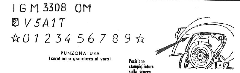

mah!!
a parte il n.9 che č fatto veramente male,
ho dei dubbi anche sul n.4
non dovrebbere essere aperto ??
lo stesso degli altri numeri
sulle mie 64/67 sono proprio diversi
Dici bene. Allego il facsimile da scheda di omologazione. Quella punzonatura non č regolare. Nella migliore delle ipotesi č un telaio ricambio ribattuto senza rispettare le leggi, ovvero senza rivolgersi alla MCTC per una pratica di sostituzione telaio.
In ogni caso una grana.

vedendo la battitura del telaio era palese la taroccatura
MALEDETTI PEZZOTTARI
