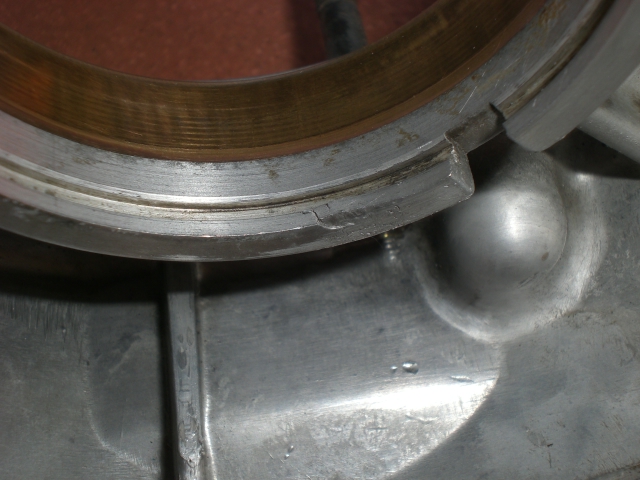

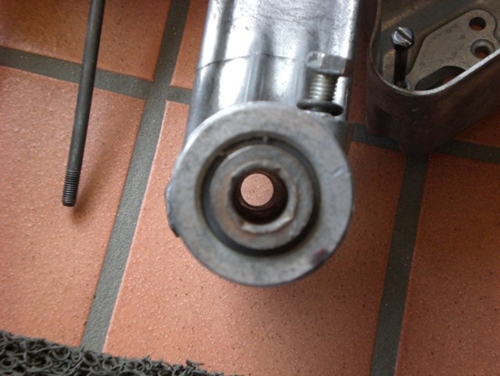

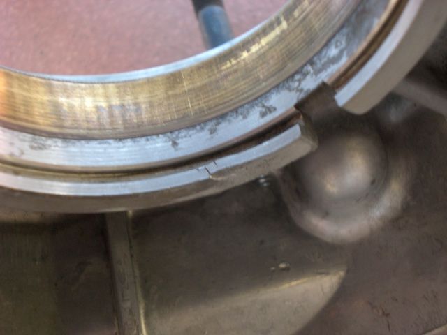

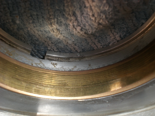

Salve, tra ieri e oggi sono andato in 2 rettifiche, di cui ho sempre sentito parlare bene, a fare vedere il carter incriminato.
Mi hanno dato tutti e due lo più o meno lo stesso parere (si saranno telefonati????): non è una cosa grave in quanto li ci va solo l'anello di tenuta del paraolio, e metterci le mani sarebbe non molto semplice in quanto si potrebbe deformare la sede del cuscinetto albero motore. Sicuramente è una martellata che non ha centrato l'albero motore e ha impattato sulla cassa.
Ho provato a afre foto più accurate, si vede? cosa ne pensate?

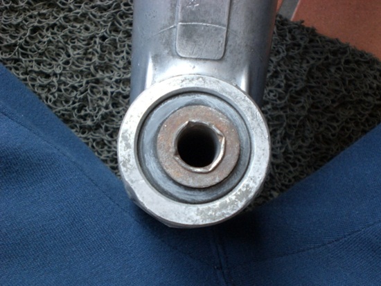

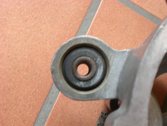

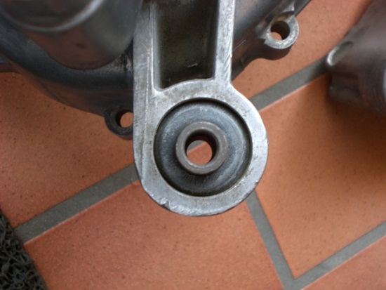

Inoltre su vostro consiglio ho riprovato a fare foto dei silent block (ho una macchinetta che le macro non sa neanche cosa siano....) sono migliori di quelle precedenti?

Inserito il - 04/05/2012 : 15:10:15  Mostra Profilo  Visita l'Homepage di poeta  Clicca per vedere l'indirizzo MSN di poeta Invia a poeta un Messaggio Privato
le foto sono migliori ed i silent sono OK!
la sede sbeccata non ha rilevanza al fine del funzionamento ed in rettifica ti hanno consigliato in modo esatto, lasciala com'è non fà danno.

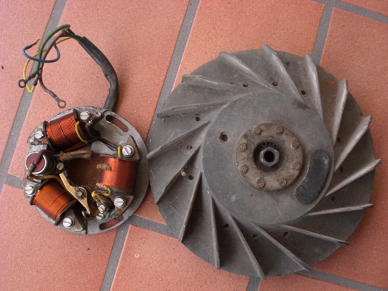

allora intanto ho trovato un volano ad una mostra scambio vicino a dove abito, visto che il mio è rotto ed piegato. Mi hanno dato anche lo statore e lo potrei tenere di scorta.
Cosa ne pensate?

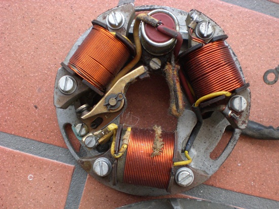

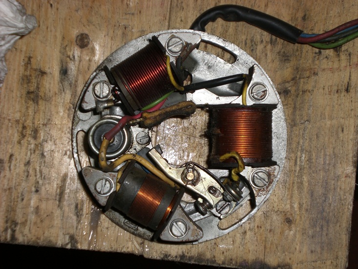

Tanto per rendervi conto dello statore che avevo montato in origine e che probabilmente rimonterò dopo aver sostituito i fili allego foto.

Inserito il - 19/05/2012 : 21:16:16  Mostra Profilo  Visita l'Homepage di poeta  Clicca per vedere l'indirizzo MSN di poeta Invia a poeta un Messaggio Privato
volano e statore se pagati sui 60 son buoni... se funzionano, se funzionano, sopratutto il volano.

Inserito il - 21/05/2012 : 20:14:13  Mostra Profilo Invia a Valentikit un Messaggio Privato
Buona sera!!
Se devo essere sincero ho speso 30€, ho verificato che il volano sia calamitato e che sia identico al mio.
Volevo montare il mio statore (quello della Vespa) con il nuovo volano, potrebbe creare problemi?

Inserito il - 21/05/2012 : 22:52:28  Mostra Profilo Invia a ilovespa un Messaggio Privato
in teoria zero problem vai sciolto

mah io non mi fido molto di quel bordino, sopratutto a causa della crepa! io asporterei fin dove finisce la crepa
e se la crepa inizia a correre o si stacca il pezzo? mah...

Infatti proprio per quel motivo ero andato a sentire in due rettifiche. Mi hanno detto che in teoria lì non fa sforzi di tenuta...

Inserito il - 23/05/2012 : 20:57:07  Mostra Profilo Invia a sgaruffo un Messaggio Privato
Vai tranquillo !!!!!!
Al massimo fai un forellino con la punta da 2 mm dove si interrompe la crepa così da scongiurare il rischio che cammini
TRE travasi
Inserito il - 23/05/2012 : 21:03:48  Mostra Profilo  Visita l'Homepage di poeta  Clicca per vedere l'indirizzo MSN di poeta Invia a poeta un Messaggio Privato
se quel pezzo di alluminio cade, gli fà nulla, il motore vespa trita anche le sfere dei cuscinetti se queste cadono nella parte inferiore degli ingranaggi... è una vera macina.
Inserito il - 23/05/2012 : 21:58:13  Mostra Profilo Invia a djgonz un Messaggio Privato
Bè insomma eh... Se cade tra gli ingranaggi non credo sia proprio una bella cosa...

Inserito il - 24/05/2012 : 00:13:01  Mostra Profilo Invia a n/a (ex visionario) un Messaggio Privato
Secondo me non cade, e se cade si deposita nel fondo dell'olio motore marcio, e se va in giro ha vita breve in quanto è una microscheggia di alluminio tenero, non di adamantio dello scheletro di wolverine.

Inserito il - 24/05/2012 : 00:32:38  Mostra Profilo Invia a fede200e un Messaggio Privato
lo disse anche la chiavetta che mi cadde all'interno del carter.... poi la ruota si bloccò... ma nulla di grave ero solo a 110km/h

Inserito il - 24/05/2012 : 11:16:29  Mostra Profilo Invia a n/a (ex wyatt) un Messaggio Privato
alluminio tenero?!
la mezzaluna è di FERRO!!
Raga, ma non diciamo belinate, la mezzaluna dentro il motore è pericolosissima, guai a farcela finire... se ci finisce si riapre il motre, senza tante storie!
