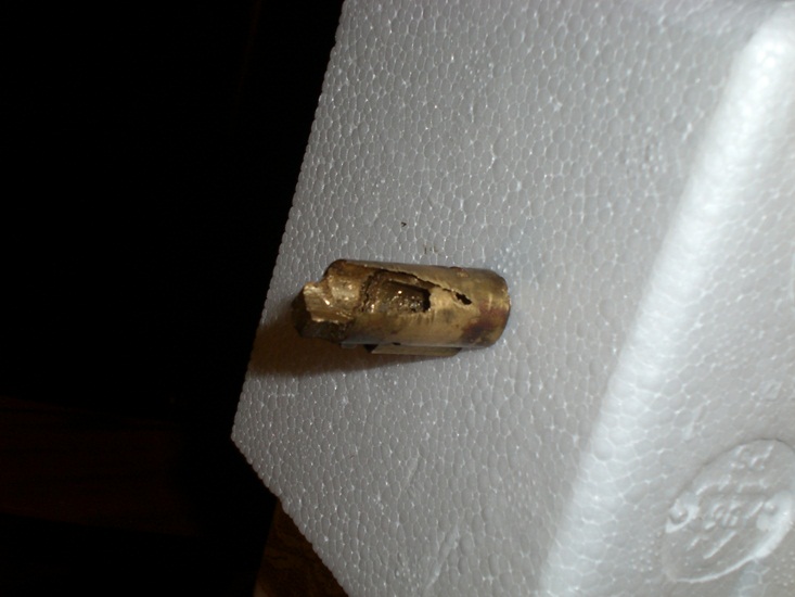

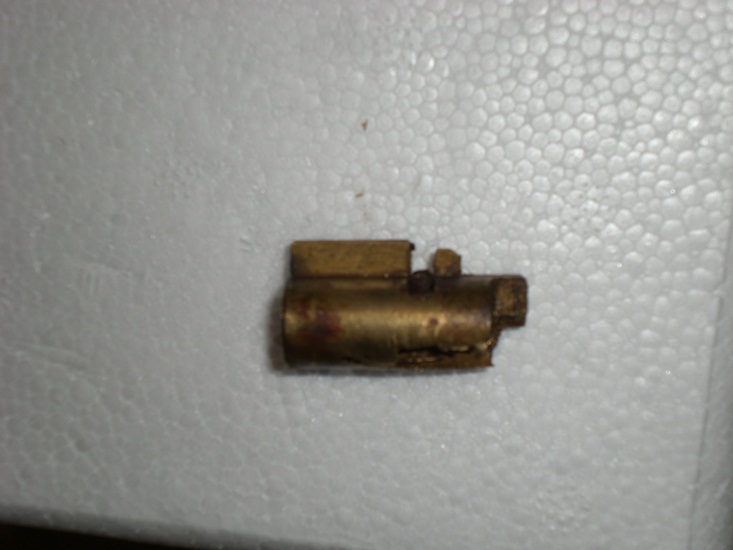

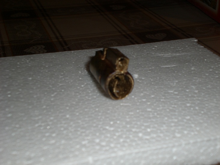

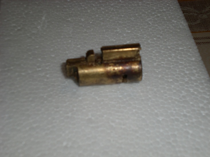

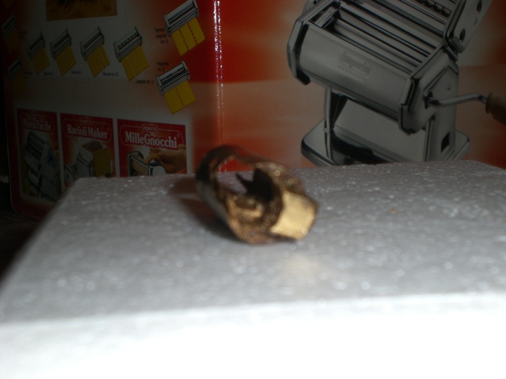

visto che l'unica cosa che ho fatto senza informarmi prima è stata quelle di forare il vecchio blocchetto del bloccasterzo proprio in quella fase ho paura di aver combinato un bel casino.
Allora vi racconto: sono andato con quello che mi restava del blocchetto forato a vedere quanto costava quello nuovo e il commesso mi guarda con aria strana e mi fa: "sai che probabilmente hai forato la sede del dentino che tiene ferma la serratura?"
Sono diventato bianco cadaverico perchè mi ha spiegato che non è possibile cambiare singolarmente il vano che accoglie la serratura.
Ebbene (riporto foto del vecchio blocchetto) mi ha detto che ci sono 2 fermi: uno che gira insieme al blocchetto chiave (integro) e uno ce va infondo verso il basso vicino alluscita del perno che va a bloccare la forcella.
Avendo forato completamente il vecchio blocchetto e avendo un pò svasato la sede dello stesso verso il basso ho paura di avere tolto il buchino dove andava a infilarsi il fermo.
Ci sono possibilità che stia su lo stesso con solo il fermo superiore? O di sistemare la faccenda?

Tranquillo.. avedno forato verso il basso hai certo magiato un pò la sede del telaio verso il basso, le guide a binario sul canntto dello sterzo sono sulla parte superiore, quindi cambia blocchetto e al 99% sei salvo.
sei andato storto ma per fortuna in basso, se in alto sarebbe stato un dramma, cioè si ricostruiva volendo, ma servono i marromni ottagonali per un simile lavoro lì dentro!

Quoto poeta, non dovrebbe essere successo nulla, peró nel dubbio io verificherei con il blocchetto nuovo e la forca infilata se funziona tutto bene,...perchè se devi intervenire meglio farlo prima di verniciare.
Inserito il - 04/04/2012 : 08:48:42  Mostra Profilo  Visita l'Homepage di poeta  Clicca per vedere l'indirizzo MSN di poeta Invia a poeta un Messaggio Privato
Alle brutte un pò di stucco bi-componente a riempire la fossetta, ma non serve....
c'era pure la faq accidenti...

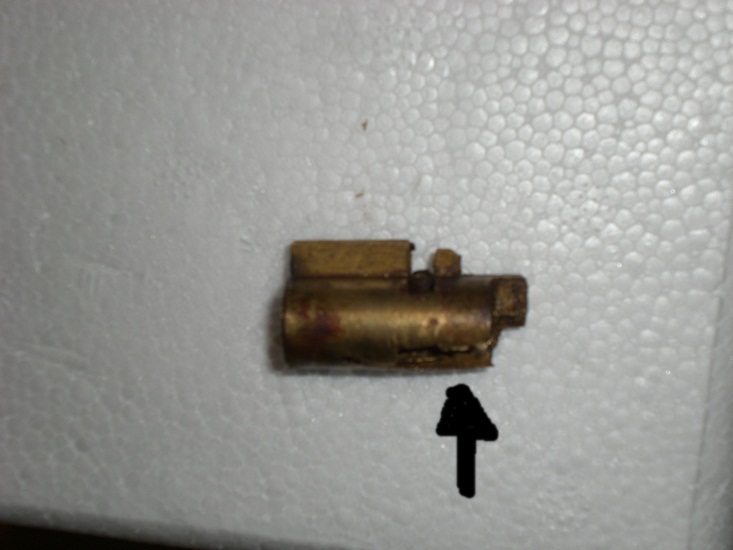

Inserito il - 04/04/2012 : 19:40:58  Mostra Profilo Invia a Valentikit un Messaggio Privato
Vi voglio bene!!!!!!
Questa è stata l'unica cosa che ho fatto senza prima guardare... e mi sono amaramente pentito.
Posto una foto su dove dovrebbe essere il fermetto che ho visto su un blocchetto nuovo, al massimo come raccomandato da Poeta metterò un pò di stucco per rendere il buco tondo e non leggermente ovale com'è ora.

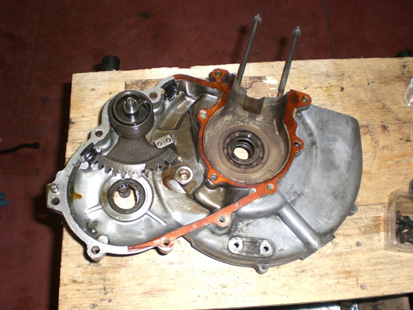

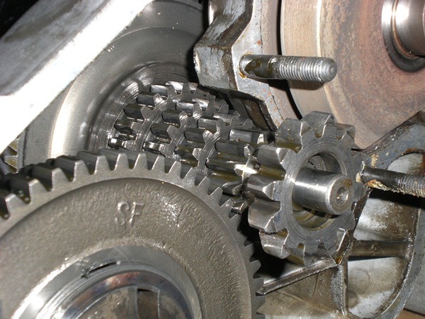

Intanto nel tempo libero ho aperto il motore e allego qualche foto. Avete consigli su come procedere? Volevo sicuramente smontare i cuscinetti (li tolgo scaldandoli con il phon?), pulire tutto, sostituire i paraolio (datemi pure consigli...) e provare a rimontare!!
