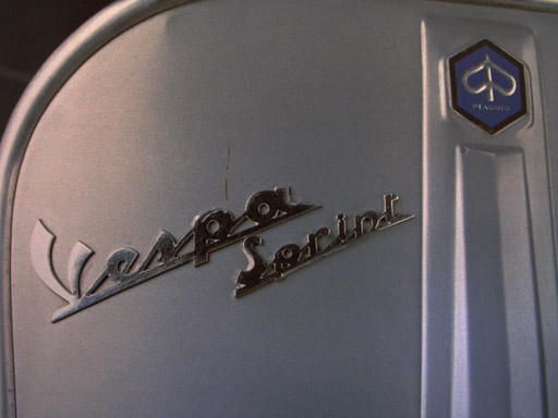

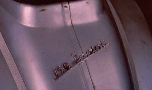

                       Inserito il - 06/01/2012 :  14:24:18
  io li prenderei in piaggio...

                       Grazie mille delle indicazioni, per sapere precisamente che scritte devo prendere?   Vedo dalle foto che ha inserito Gingio che sono diverse da quelle che immaginavo di dover prendere. Io ho una Sprint del '65, e davanti non c'era nulla mentre dietro c'era la scritta "Vespa Sprint" e il logo piaggio sullo scudo anteriore era nero e blu se non erro.

                      |  fino al 67 il logo piaggio era rettangolare, dal 68 esagonale, nn mi vorrei sbagliare, ma mi sembra che le prime serie avesserlo le scritte blu scuro come la super, cmq qualcuno ti rispondera con piu precisione. |

                       Ciao,  anche la mia vespa è del 65 e io ho preso le scritte che avevo su e le ho semplicemente verniciate, erano piuttusto usurate dal tempo e sec me erano le originali dell'epoca. In commercio non riesci a trovare le scritte blu per la sprint, pertanto ti conviente prenderne di cromate (dove spendi meno ) e verniciartele da te! se non erro nel mio vecchio post dovrei aver indicato come colorarle

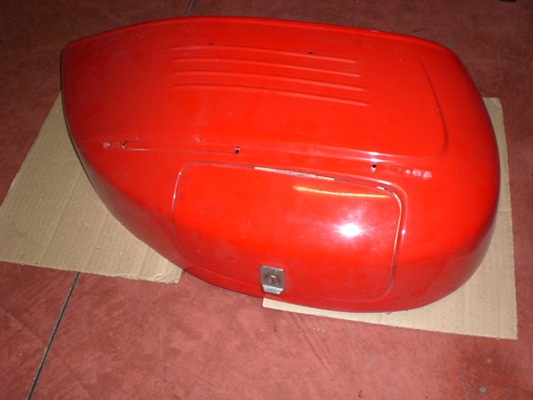

                       Ciao, mi fa molto piacere che mi hai risposto in quanto sto prendendo molte informazioni sul tuo post per fare il mio resaturo. La vespa l'ho comprata rossa,l'ho sabbiata ed ora è in carrozzeria.  Per il fondo ci sono siti che dicono che sia grigio, mentre uno solo "Scooterdepoca.com" che riporta il fondo come l'hai fatto tu, nocciola. Una differenza tra la tua e la mia (sono tutte e due del '65) è che lo sportellino delle pancia sx ha diverso sitema di chiusura, ha serratura e sgancio integrati. (metterò foto) Le scritte erano come le tue però il vecchio proprietario le aveva fatte nere e togliendole si sono rotte, per questo le stavo cercando nuove, che blu le hai fatte? Intanto grazie e spero di avere altre informazioni. P.S la targa non è molto diversa dalla tua diciamo che queste due sprint sono "cugine" Buona serata. Valentino |

                       Ciao, vai tranquillo che il fondo è nocciola. La mia in origine lo aveva cosi. per le scritte prendi una bomboletta nera e una blu(tonalità scura). Carteggi leggermente la scritta,spruzzi un pò di nero come fondo, poi vai di blu. Se non metti il nero e dai direttamente il blu, quest'ultimo ti verrà fuori molto più chiaro di quello che in realtà è. Non esagerare con il colore che sennò ti si crepa tutto   |

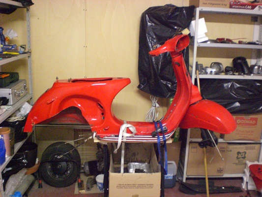

                       Ed ora grazie ai vostri consigli inserisco 2 foto

                      |  Sembra messa bene, in bocca al lupo! |
