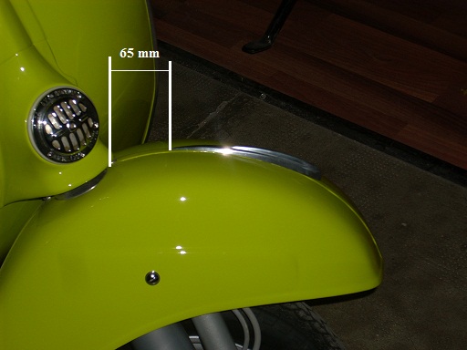

Ragazzi sul parafango della 50 L, c'è la cresta e giusto? ora quello che mi serviva erano le misure per fare i buchi sul parafango, visto che nel parafango nuovo che ho comprato non sono predisposti!

86,41 KB
la crestina inizia a 65 mm dal foro dove si infila e appoggia la forcella, se vai molto più avanti vedrai che la cresta non copia più la curvatura del parafango.
buon lavoro

Ok Robsoon grazie mille!
