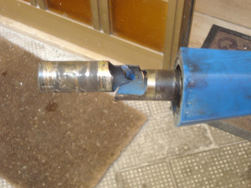

Salve ragazzi
nel giro di un annetto sono stato capace di farne fuori due..
67 KB
Secondo voi il pezzo si danneggia per qualche malfunzionamento??
oppure sono i nuovi ricambi che sono di carta pesta..

Se molli la vespa per terra.... ne puoi rompere anche due al giorno !!! ,
Mai visto una rottura del genere..... per lo meno non in caso di normale utilizzo !!!

La vespa non è mai caduta..anche a me sembra molto strano ma è il secondo che rompo e sempre nello stesso punto.

fai delle foto all'interno del manubrio, molto probabilmente il problema è lì...

Pensandoci ogni volta che devo alzare la vespa, la alzo sempre dal manicotto...

Stessa cosa con la mia VNB. Ci ho saldato un pezzo di tubo all'interno, mo voglio vedere se si rompe...
